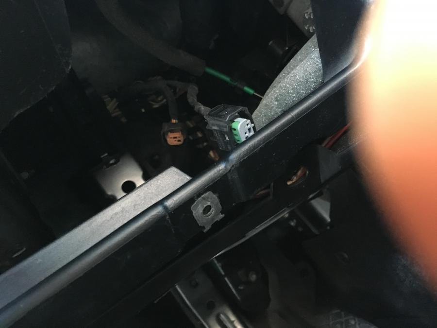

Am găsit cele doua mufe pentru senzori.
Unul era înfășurat in spate
atunci trebuie sa-ti cumperi senzorii si suportul acestora.
Acum m-a gândesc de ce a luat senzorul jos. Posibil sa mai aibe vreun defect?
Posibil sa fi fost senzorii defecti.
