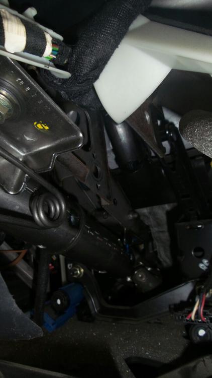

Mi-am zis daca am optiunea de ESP, hai sa o si folosesc. Am desfacut partea de jos a bordului, am vazut ca nu am nici o urma de sensor (doar o mufa).
Intrebarea mea este, daca am lipsa cei doi senzori, sau am duo sensor? Am mai postat acest lucru dar acum am banii sa cumpar acest sensor, si vreau sa stiu daca pot afla ce tip de sensor am.
Va multumesc
Din ce an e masina ta ?
 CAte fire ai in mufa?
2002 , 1.4 16v. Sincer nu m-am uitat sa vad cate fire are, a trebuit sa plec si am montat bordul.
Care ar fi treaba cu firele, incerc sa verific maine

zarul - tu nu ai senzorii deloc pe masina - in functie de conector, vedem ce model iti trebuie
pozeaza cablurile libere care le gasesti langa coloana volan
