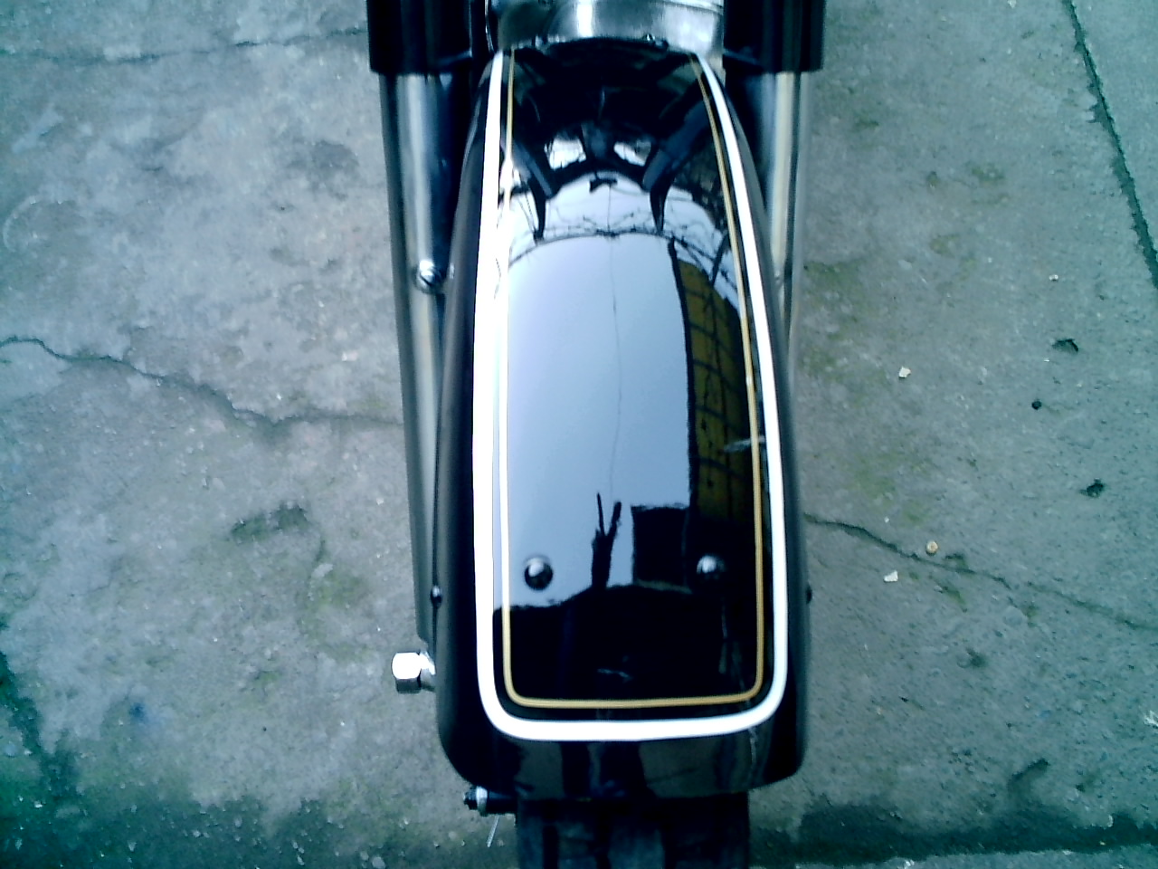

IO unu m-am saturat de vopsitori de 2 lei care in afara de a face lucru de mantuiala habar nu au de nimic.Banu sa iasa repede, calitatea...da-o dracu.Acum 3 ani habar nu aveam de vopsit si mergeam la cate un maestru d'asta sa-mi vopseasca motocicletele si ce sa mai zic de pregatire ptr. vopsit ca nici macar nu erau in stare sa dea cu wapp-ul jegul jos de pe piese.Am mers la altul si imi zic,stau cu el ca sa faca treaba :icon_thumright: ma intreba,asta e fata sau dosu'?sa dau aici sau nu?nelipsita coaja de portocala si alte scursaturi.In final sa-mi zica vorba asta tipic romaneasca "lasa bah ca e bine si asa,iese la polish".Dezastru total si oricat ai plati manopera si chiar daca stai cu biciul in spatele lor e tot degeaba.Nema interes.
Cabina de vopsit fara praf in ea nu cred ca eczista in RO,filtrele alea costa cateva zeci de milioane si ar trebui schimbate odata la 6 luni iar alti nu le schimba nici la 2 ani.Mi-am zis ca praf am si IO in curte si mai bine incerc sa mi le fac singur si cam singura solutie de a elimina toate imperfectiunile dupa vopsire e o polishare buna.Am cautat in Germania codurile de la polishul lu' nenea americanu de pe thesamba si din pacate nu le-am gasit dar am cumparat ceva asemanator de la 3M ptr. eliminarea hologramei.Am mai cautat o masina de polishat pe aer si nu am gasit decat dupa ce mi-am cumparat una electrica si o sa incerc cu asta prima data.
Asa ca mai bine incerc sa mi le fac singur ca sigur nu pot sa le fac mai rau ca alti.
mai jos,coaja de portocala din vopsea matuita cu 1500 si lac nematuit si nepolishat si cu cateva fricele de praf in el facute in curte
