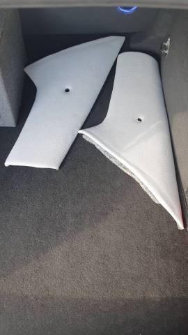

Se pare ca nu mai pot edita postarea sa adaug poze. Le-am facut astazi .
Cam asa arata cei 2 stalpi pe care i-am facut eu si cum sunt prinsi stalpi A si B 😁
