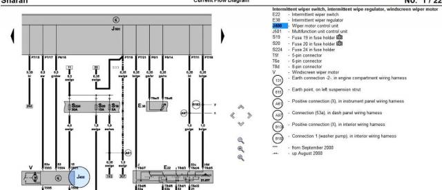

La mașină la fratele meu am schimbat motorașul ștergător spate și motorașul de la haios dar nu merg niciunul. Exista ceva siguranță separat pentru haion spate și dacă știe cineva unde este?
Sent from my GT-N7100 using Tapatalk

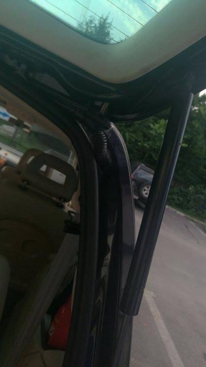

Vin curent la ele ?Verifica si burduful de fire care vine in haion si cel care vine in usa soferului.
Da, ai siguranta separata pentru stergator hayon, la Sharan - nu mai imi aduc aminte exact care este.... vezi ca iti apare pe diagrama care o ai la masina.
dupa care, verifica ce ti-a zis andrusel - de obicei, se fac praf firele din manunchiul de cauciuc.
Am sa mă uit și revin. Mulțumesc
Am găsit siguranță pentru ștergător dar a rămas problema cu motorașul pentru deschidere haion. Nu am găsit siguranta

La golf e comuna inchiderea centralizata cu luminile interioare.
  On 07.11.2013 at 17:52, flotouran95 a scris:
ok, bravo.
La actuator  nu ai siguranta separata... sigurantele sunt la modul confort/inchidere centralizata - si aceasta comanda actuatoarele.
da 12v in actuator - daca merge, cauta in mansonul de cauciuc, dintre hayon si caroserie.... acolo rup firele.
