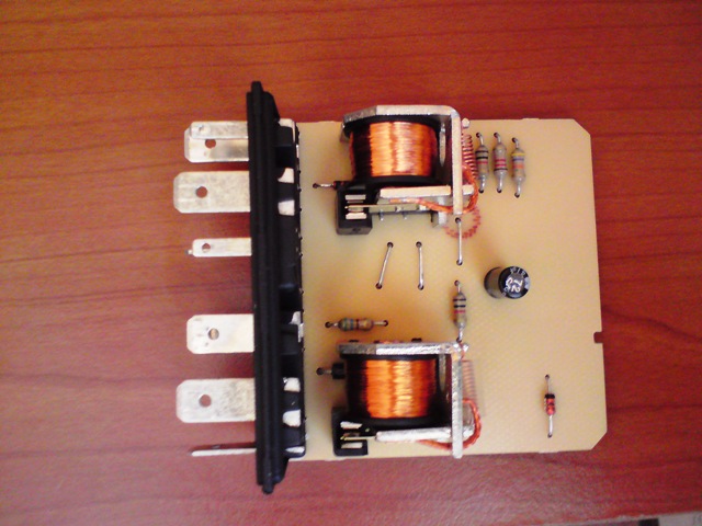

Releul se afla sub bord, in partea stanga. Este unul dublu, cu carcasa neagra si scrie pe el 377.
spune-mi te rog cum ajung la el si daca se poate repara sau doar schimba(si un pret pentru el ar fi ok)>MS
Desfaci capacul de sub bord (partea stanga a soferului) - are 4 torx-uri - doua sub capacul de la panoul cu sigurante si 2 in lateralul capacului inferior al volanului. In rest are cleme - vreo doua. Tragi de el, il lasi jos si vezi releul de care ti-am zis. Eu am reparat cateva....dar depinde de ce gasesti in el.

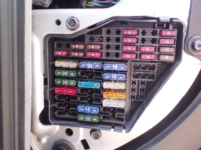

Am dat releul jos, dupa o inspectie optica totul pare in regula,nu se vede innegrit pe nicaieri.O sa atase pozele aici poate ma lumineaza cineva si pe mine ca vin ploile si nu mai pot merge cu masina.Daca stie careva care este siguranta pe care trebuie sa o verific rog sa o incercuiasca

Asa cum ti-am scris.....siguranta 24 din blocul 2 - cel cu sigurante mari. Uite aici, pe spatele placutei cu pozitionarea sigurantelor http://imageshack.us/photo/my-images/383/hpim5809qb7.jpg/
Este aia bej, din stanga sus - cea de 25A.
