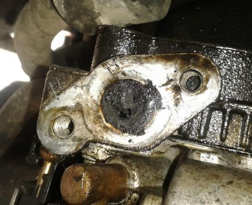

La motorul meu 1.4 16V AKQ Golf 4 din 99, am ajuns in faza de curatare EGR după ce iniţial am curatat clapeta de acceleraţie si parte de jos de sub ea după ce am avut consum de benzina destul de mare, lucru descris in topicul dedicat consumului.
Din păcate se pare ca atât conducta cit si supapa e blocata cu mâzga uscata, lucru constatat după ce am luat jos clapeta, iar partea care comunica cu supapa erg era înfundata complet (poza 10.jpg) 10.jpg.25c345cb50114ca28eee93e558bcfe82.jpg la fel si conducta poza 11.jpg 11.jpg.1d5d9ae33c868577135d8d5cc600a03a.jpg
In plus, şurubul de la EGR e blocat cel dinspre radiator, e un inbus la care capul e mâncat si nu îl pot desface, poza surub.jpgsurub.thumb.jpg.0ce8bd9eab169075fd42e1ce2471dbf3.jpg
Intrebare :
- după ce reuşesc sa il desfac, cu ce curat supapa erg, cea din poza, (poza 3.jpg)  3.jpg.621d43851ec2c0089cc6fa00ad0d42e0.jpgdeoarece am inteles ca are si ceva membrana in ea (?), sper ca am inteles corect,
 - piesa din poza 3_1.jpg  3_1.thumb.jpg.9ed099b9b3ad9c4cc685b37ce18b34e6.jpgcum si ce se poate curata?
Mulţumesc
Florin.
