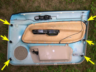

Fata interioara a usii e prinsa de usa cu niste cleme pe margini si 3 suruburi in dreptul manerului.
Daca suruburile sunt slabite (putin probabil) sau ai cateva cleme rupte fata usii nu v-a mai sta lipita de usa si o sa vibreze. Deschide usa si uitate in lateral si sub ea daca este vreo deschizatura intre fata usii si usa.
Daca totul este ok ar insemna ca ai un cablu sau o clema in interiorul usii care nu e prinsa si-ti vibreaza. Daca te descuri poti desface fata usii pentru a lipii toate cablurile atarnate sau a schimba clemele.
pe dreapta fata are doua suruburi in maner, si in partea inferioara 2 suruburi torx. passat-ul vine din fabrica cu o fashie de pasla pe cantul fetei de usa pe ambele laterale ale fetei si se continua si in partea inferioara.
L.E.- in foto ai o fata de usa de passat insa este pe stanga.diferenta este strict la numarul de suruburi de la maner. verifica sa nu joace in cleme chiar panoul imbracat in piele
