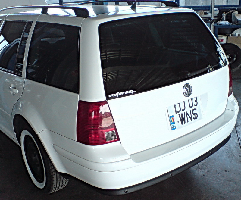

  WNS a scris:
Rezista fara probleme, eu spal masina destul de des, o pot confirma cei care ma cunosc si nu am avut nicio problema.

Placuta mea din spate nu mai are aceea dunga neagra, eu am fost nevoit s-o micsorez pt ca era mai mare decat locul de pe hayon. Asa ca am taiat chenarul (dunga) de culoare neagra. Cam asa arata, mai "clean", numai ca o avantajeaza si culoarea. Nu stiu cum ar arata pe alte culori ...
