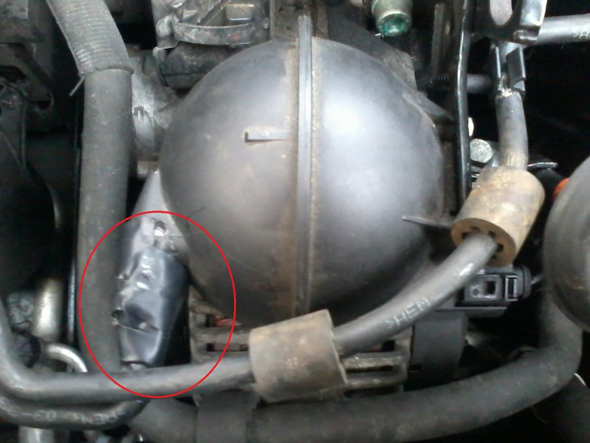

   am mare nevoie de ajutor....la piesa din imagine , furtunul care este bandajat cu banda l-am rupt, ...intrebarea mea este daca pot sa circul asa cu masina pana comand piesa noua?

fishu26 nu are nimic poti umbla asa cu el.Si eu l-am rupt ala odata si am pus bandaj pina a venit capsula 2-3 zile.
mersi Flo...este si comandat, maine dimineata ajunge...costa 8 euro la vw...
