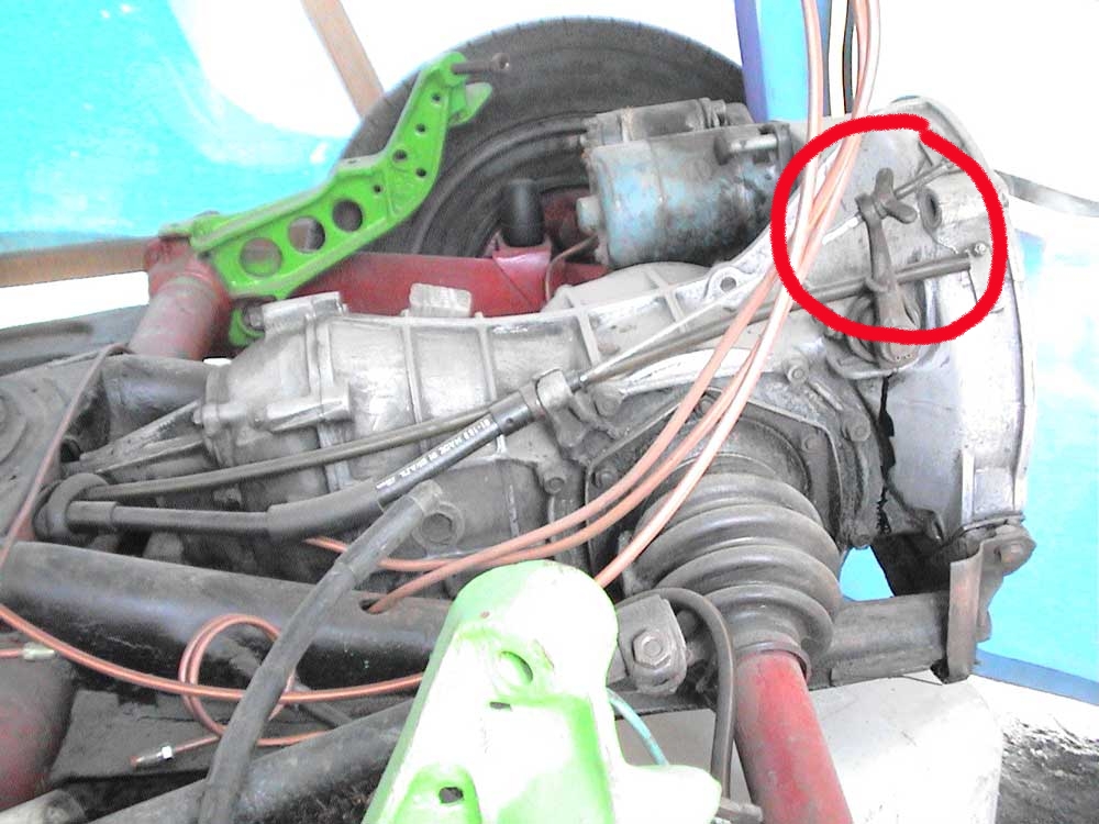

uite si o poza (de pe link) unde e cablul de ambreiaj ... dai roata din stanga spate jos si ar trebuii sa-l vezi ... am avut aceasi problema... intra foarte greu in viteza iar in marsharier caraia de mama focului ... pedala de ambreiaj imi era foarte moale ... rezolvare a fost relativ simpla (in cazul meu) am strans piulitsa fluture din capatul cablului de ambreiaj.
1. se poate ca s-a desfacut incet incet ...
2. se poate ca s-a mai rupt din cablul de ambreiaj si s-a lasat
uite ce-a spus Osi: "Cind pornesti si eliberezi incet pedala, cam unde ambreiaza?" daca e cazul de care vorbeam eu ar trebuii cum ridici piciorul de pe ambreiaj 1 mm cum pleaca mashina ...
astea in unele din cele mai bune cazuri, ca in rest mai sunt probleme ce pot aparea dar ma depashesc, aici intervin colegii mai experimentati de pe forum.
acuma vad ca ai bus-ulica ... nu cred ca se schimba datele problemei ... tot acolo presupun ca e cablul de ambreiaj
