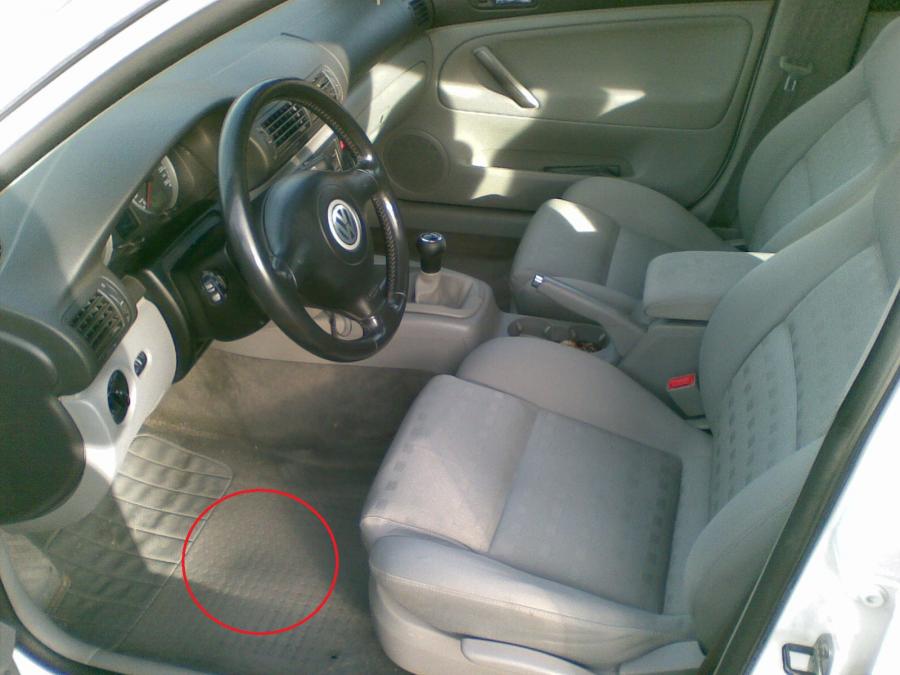

Dupa ploaia de azi-noapte, se pare ca iar este uda mocheta...
Unde este zona incercuita este ud, in rest uscat.
Ce ar trebui sa mai verific?

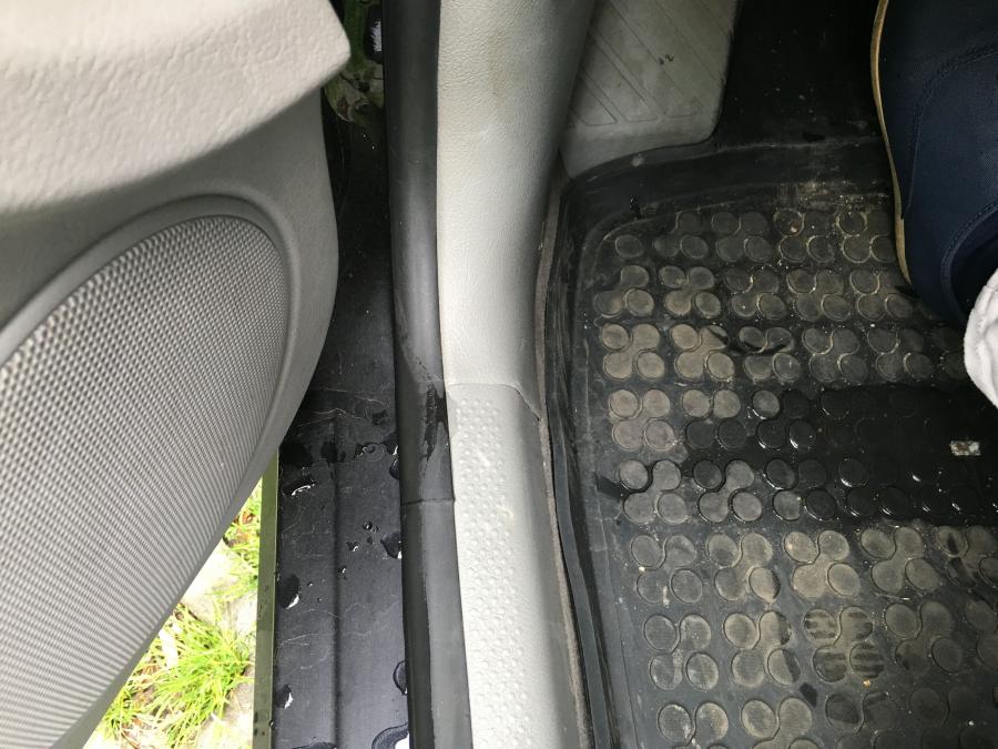

Eu nu inteleg de ce sunt gauri in partea de jos a usii. Apa circula prin usa sau cum? daca izolez usa cu silicon asa cum se prezinta in paginile anterioare directionez apa prin gaurile de scurgere in loc sa intre in masina  asa cum se vede in imagine.. intra destula, dar dupa parerea mea, apa nu are ce cauta in usa!?!
nu cumva apa vin din zona balamalelor?
DA, apa circula prin usa.
