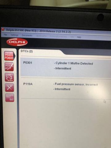

Mers la service unde a fost facuta diagnoza:
Missfire cilindrul1. Mecanicul imi spune ca sunt multe cauze posibile si incepe cu ce e mai usor. Scimba bujiile, schimba bobinq de pe cl1 cu o noua (o si schimba de pe cl1 pe cl2), inlocuire injector de pe cl1.
Dupa toate operatiunile astea, masina trepideaza (nu numai ca da rateuri) dimineata 1-2minute dupa care, aceeasi treaba ... motorul merge frumos, masina are putere, dar martorul ramane aprins. Masina nu a ramas fara benzina niciodata, alimentez numai de la omv, mol si rar de la petrom.
Erorile au fost sterse dupa fiecare operatiune si reapare numai cand motorul este rece.
Nu mai stiu ce sa fac de aici inainte.
Daca sa mai intalnit cineva cu aceasta problema si ma poate ajuta cu rezolvarea ei ... Multumesc!

Cred ca problema ta e legata de presiunea scazuta in rampa dimineata, se vede asta si dupa coduri. De verifica pompa de benzina si circuitul de alimentare.
Multumesc! Am ajuns cu masina la un alt service. Pus tester original(nu ma pricep :) In 3 zile consecutive a dat 3 erori diferite: ba missfire pe 1, ba pe 1,2 si 4, ba numai pe 1 si senzorul de presiune. Am schimbat si acel senzor si masina parca trage mai bine(nici inainte nu mi se parea ca trage rau), insa eroarea din bord a aparut iar(intermitent pt 20sec si s a stins). Tipul de la service spunea ceva si de vanusuri, ca posibilitate(doar ca am inteles ca sunt destul de scumpe). Am qjuns la 10 zile de mers la service(in fiecare zi)

In dimineata asta a dat eroare de senzor de pe pompa de benzina care, am inteles ca e cu tot cu pompa. O sa schimb si pompa si, spune mecanicul, ca mai raman vanusurile(ca defectiune, asta daca mai face dupa operatia de schimbat pompa)
