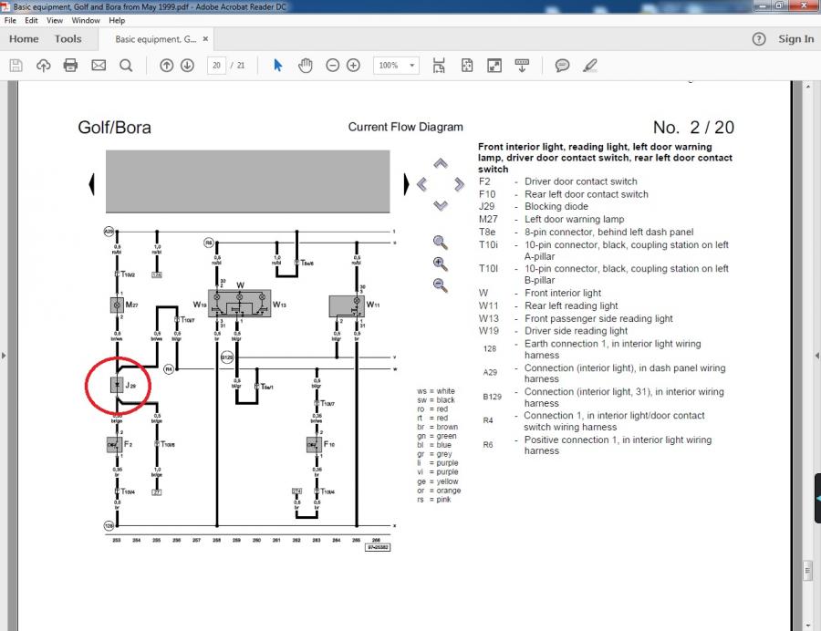

Salutare tuturor, vin si eu cu o problema de pe alt topic dar care are legatura cu CCM cred. Problema mea consta in faptul ca buzzerul de la bord pe pozitii merge cand si cand, si anume daca actionez butonul de la telecomanda de descuiat usile poate isi revine poate nu, daca scot cheia din contact tot la fel; problema mai grava e ca nu vede usa dechisa cand buzzerul nu merge si dupa 30 sec se incuie si pot ramane cu cheile in masina . Dupa ce scot cheia din contact uneori porneste dupa ce lampa de la oglinda retrovizoare sta aprinsa si da sa se opresca pt 1 secunda si se aprinde iaraa si revine si sunetul buzerului. Am desfacut usa de 2 ori si m-am uitat la switchul de usa deschisa si e ok a-m refacut si lipiturile si nimic aceleasi problem pana cand am observant ca usa functiona ok pana puneam fata de usa cu lampa de pe usa. Cum conectez acesta lampa incepe sa faca aceste problem prezentate mai sus, daca o scot funtioneaza ok. Acum incep sa cred ca problema o face vre-un releuu din CCM. Multumesc pentru eventuale sfaturi.
De unde stie modulul comfort cand e usa sofer deschisa, daca pe schema nu apare nici o masa care se duce la el. Apare masa care se duce in ceasuri din switch si warning lamp si probabil de acolo pleaca si in CCM? Va atasez si schema
Printing from Tmplt0.pdf
Modificat de ovidiu94
Stie deoarece ia informatia pe can de la calc de usa sofer.
Sti cumva care este firul sau firele respective ca sa le pot testa?
Daca erau intrerupte aveai si alte erori.
Crezi ca nu este deloc de la cablaraie? Ce as putea sa mai verific?
Unde se afla diode incercuita cu rosu? Modulele din usi sunt la fel ca functii nu ca forma fizica (dreapta - stanga). As putea testa pe cel din stanga cu dreapta doar introducand mufa?
Momentan am pus in lampa 2 leduri cu o rezistenta si merge. As dorii sa testez diode aia din schema, pentru ca vreau sa revin la becu cu filament, ledurile nu-mi plac ca fac lumina acea de neon. Multumesc
In cablajul de pe usa, intr-un tub negru,

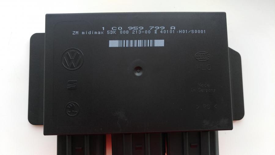

Am un Passat 2001, la care e dus modulul confort cod 1C0 959 799 A ( geamuri electrice doar fata). Nu reusesc sa gasesc nicaieri exact codul asta. Imi puteti spune daca se potrivesc alte coduri ( cu rescrierile aferente de dupa cu VCDS-ul ) ? Sau daca aveti vreo cunostinta sau detineti un modul de asta, as aprecia ajutorul.
Multumesc anticipat!
O zi buna!
nu ai ce rescriere sa faci (reprogramarea eepromului oricum nu se face cu VCDS-ul)- ca difera fizic - la cel cu A, ai o mufa in plus, pentru comanda yalelor spate.
se pot face modificari de cablaj, dar nu are rost - se gasesc si cele cu A - e adevarat, mai greu, mai scumpe decat cele cu B, F, etc....
Am vazut ca mai sunt cu 3 mufe, cu E la sfarsit de exemplu. Alea s-ar potrivi sau trebuie sa caut neaparat cu A ?
Multumesc pentru raspuns.
alea sunt de Leon parca... posibil sa mearga dar sa necesite modificare eeprom.
