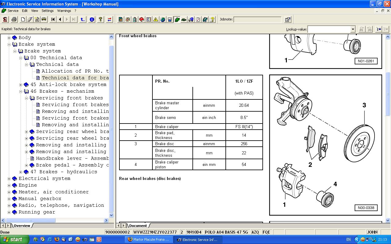

E greu de spus exact cat mai poti merge asa depinde f. mult de stilul de conducere. Poti merge 100 km dar si 1000 km. Asa cum rezulta din imaginile de mai jos becul in bord se aprinde dupa ce placutele s-au uzat cu aprox. 2-3 mm, mai poti merge asa pana la limita max. admisa de 7mm grosime.Sper ca raspunsul meu sa-ti fi fost de ajutor. Sfatul meu este sa le schimbi cu prima ocazie.
Safe drive. :) post-10189-1210789663_thumb.jpg

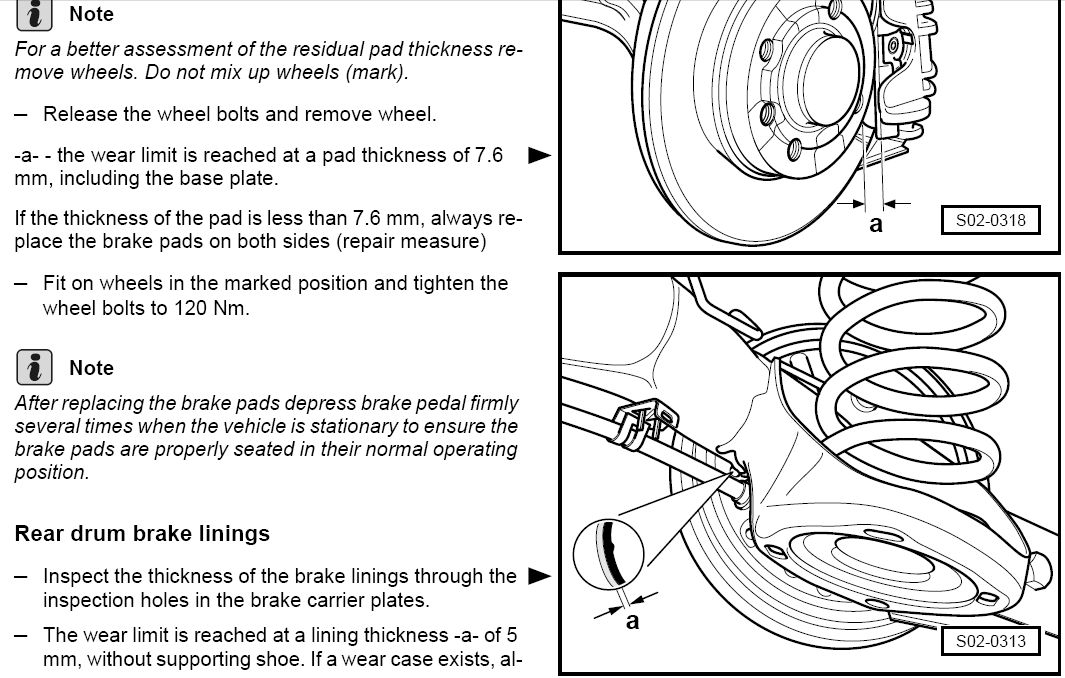

ionel.d.2007
Multumesc lui Ciobu pentru corectare si precizari. Din cate stiu eu senzor de uzura la saboti nu exista iar limita admisa - vezi poza :P post-10189-1212582715_thumb.jpg

ionel.d.2007
Te pot ajuta cu desenul urmator,post-10189-1212860588_thumb.jpg :icon_thumright:
