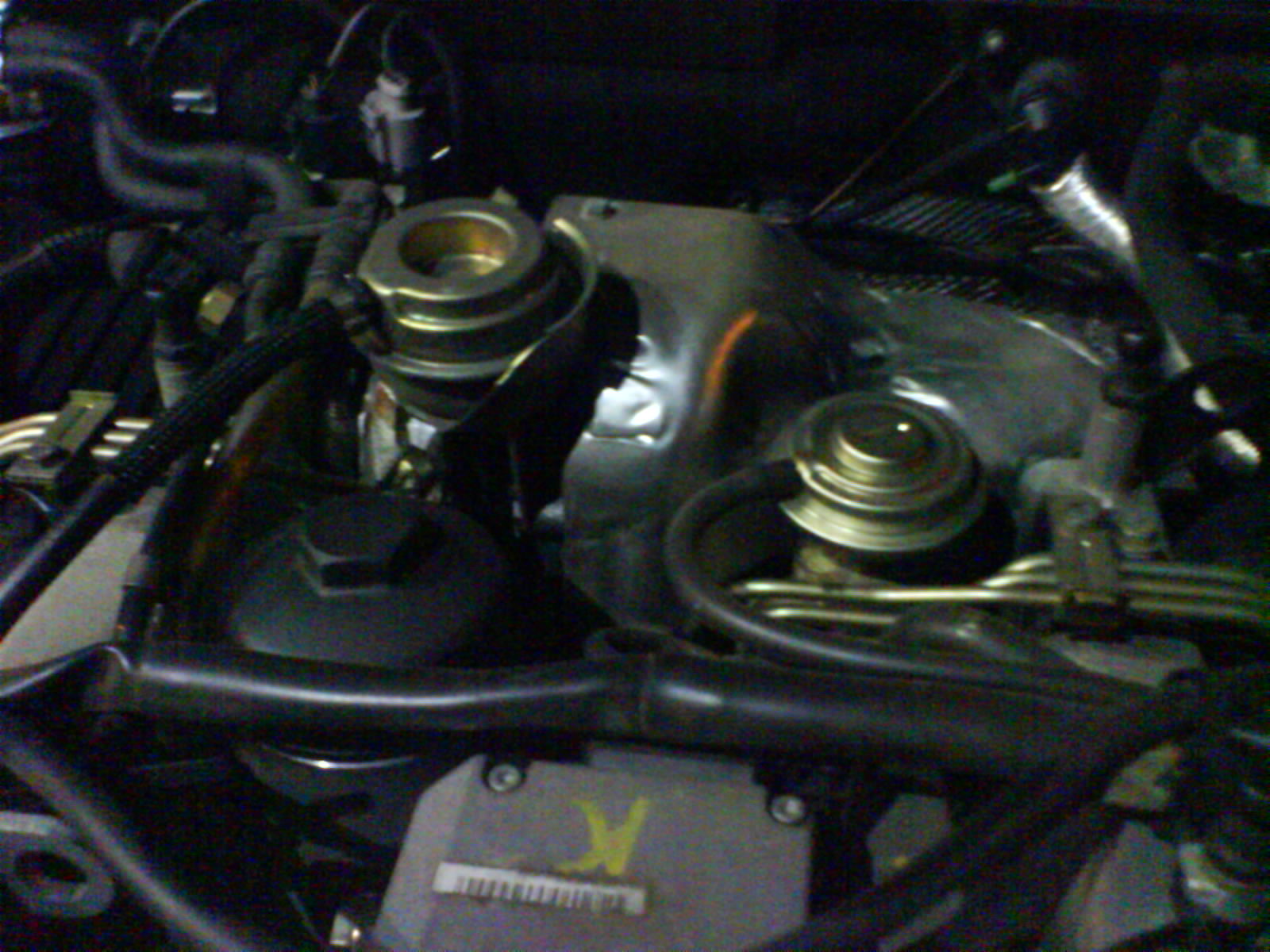

Am atasat o poza cu EGR-ul "bolidului".E facuta azi-noapte asa ca voi reveni cu una mai concludenta astazi...pt a va forma si voi o parere si a primi sfaturi la fel de concludente.Sa imi spuneti cum ar trebui sa faca poza umratoare ca sa ma ajutati sa ma lamuresc cum sa dau "ciuperca" jos!!!
Ma lumineaza si pe mine cineva cum sa dau "ciuperca" jos fara sa stric ceva din jurul ei?Daca mai e nevoie mai fac poze mai edificatoare.Astept nerabdator sfaturile voastre ca ma seaca martorul ala din bord.

Am si eu 2.5 si nu m-am apucat sa il curat deoarece trebuie data turbina jos pentru a ajunge sa il dai jos de tot ca are un furtun care e prins sub turbina.
daca ai rabdare si 2-3 chei nu cred ca iti ia asa de mult timp. max 1-2 ore
Mad 79 si cam care ar fi procedura de urmat ca sa dau EGR jos?Fiindca chiar vreau sa fac si eu ceva cu manutele mele pt masinuta asta iar curatarea EGR nu mi-se pare o treaba f grea chiar daca ar dura ceva timp...asa ca te-as ruga sa imi explici procedura...ca sa nu ma incurc.
deci, dai capacul de plastic jos, dai aparatoarea de la turbina jos, cele 3 suruburi cu o cheie de 10, incepi sa desfaci turbina ,ii scoti furtunele de aer de pe ea, si cele 4 suruburi care se desfac destul de usor, de sus. O dai jos si vei vedea suruburile de la EGR.e un furtun cu inserite metalica ,tre sa il dai jos ca sa ajungi la suruburile de la egr.Cam atat ar fi,nu este complicat daca ai ceva cunostinte mecanice.

De aia era important, pt ca nu stiam daca ai EGR cooler sau nu.
Ia de aci, si respecta toate indicatiile date in document.
