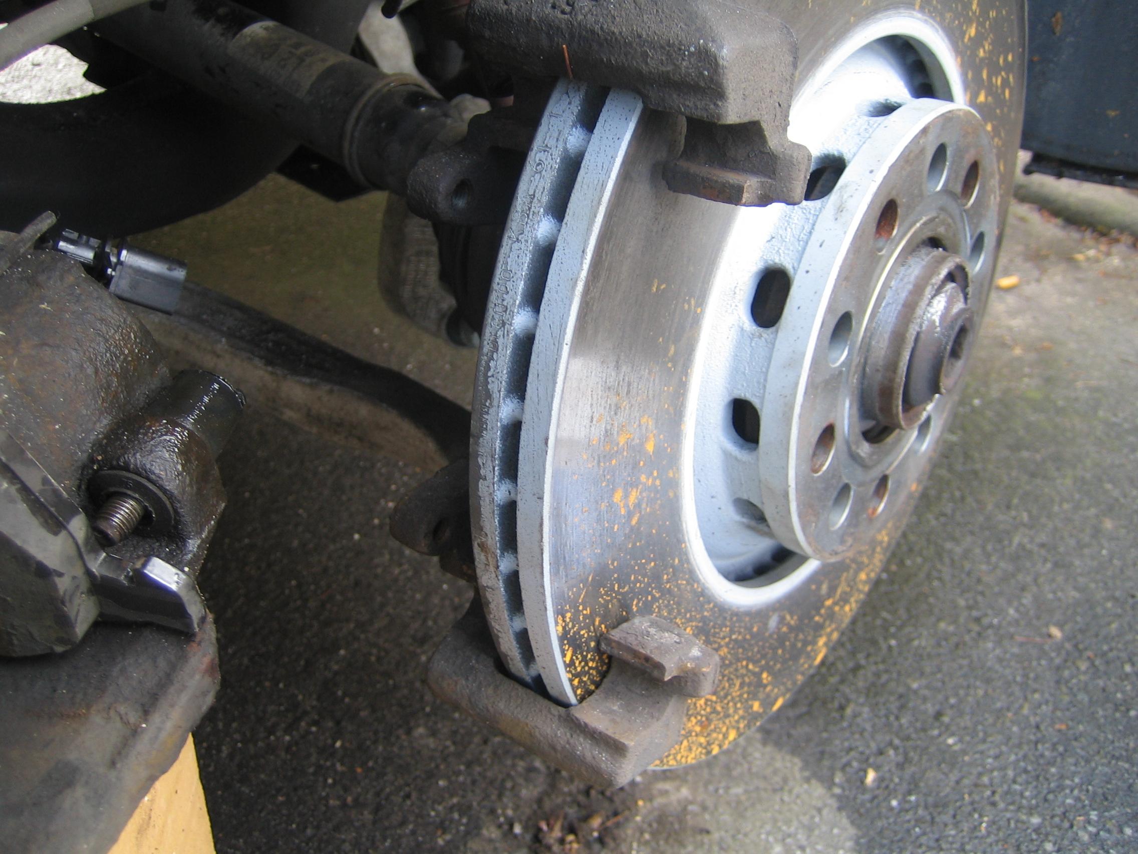

Am revenit cu un set de poze!

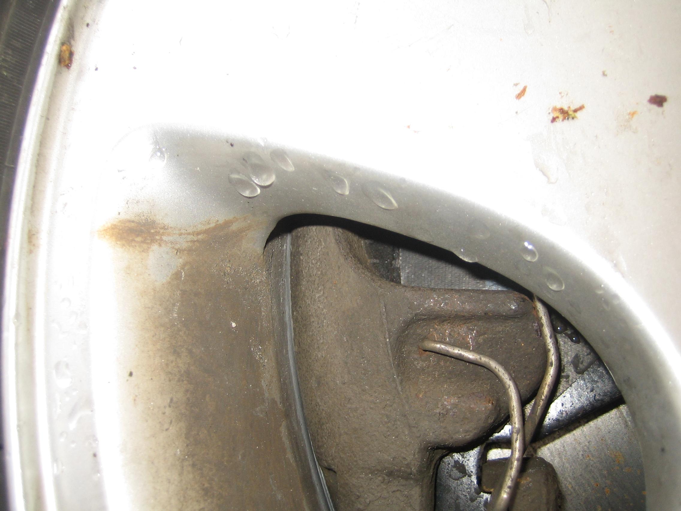

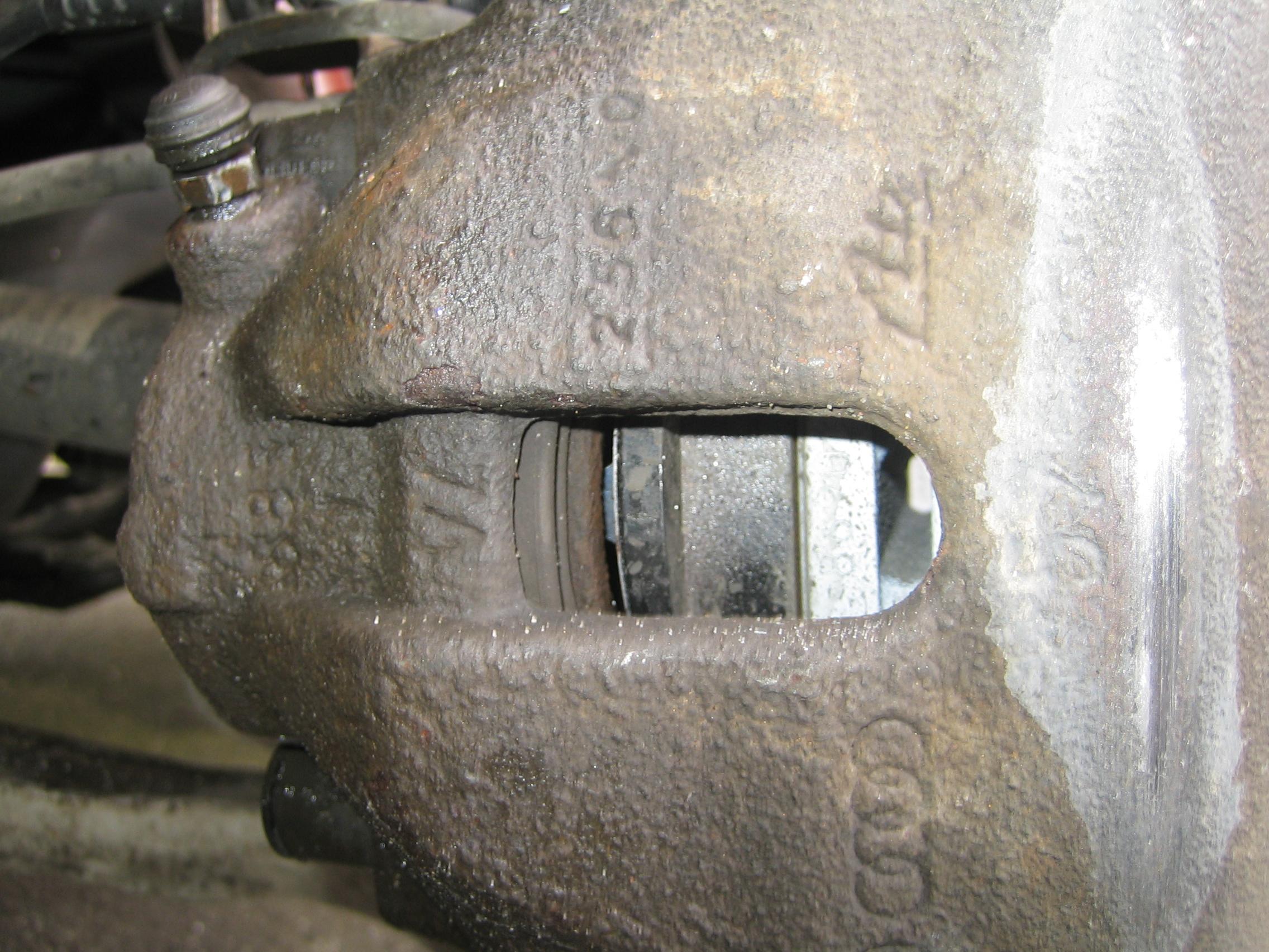

in primele 2 poze,va arat cat de aproape este Etrierul de Janta!Chiar imi atinge janta si imi freaca pe interior!
OBSERVATI IN POZELE 4,6 SI 7 URMA LASATA (MARCATA CU SAGETI ALBE) DE ETRIER IN INTERIORUL JANTEI
POZELE 3,4 SI 5 in cazul de fatza!

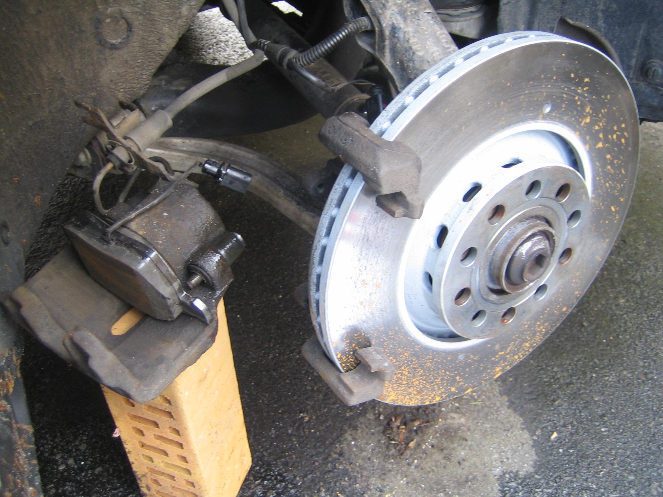

in poza 6...se obsreva urma lasata pe ETRIER,datorita procesului INEXPLICABIL ptr. mine de frecare cu JANTA!
7,8,9-poze cu roata data jos

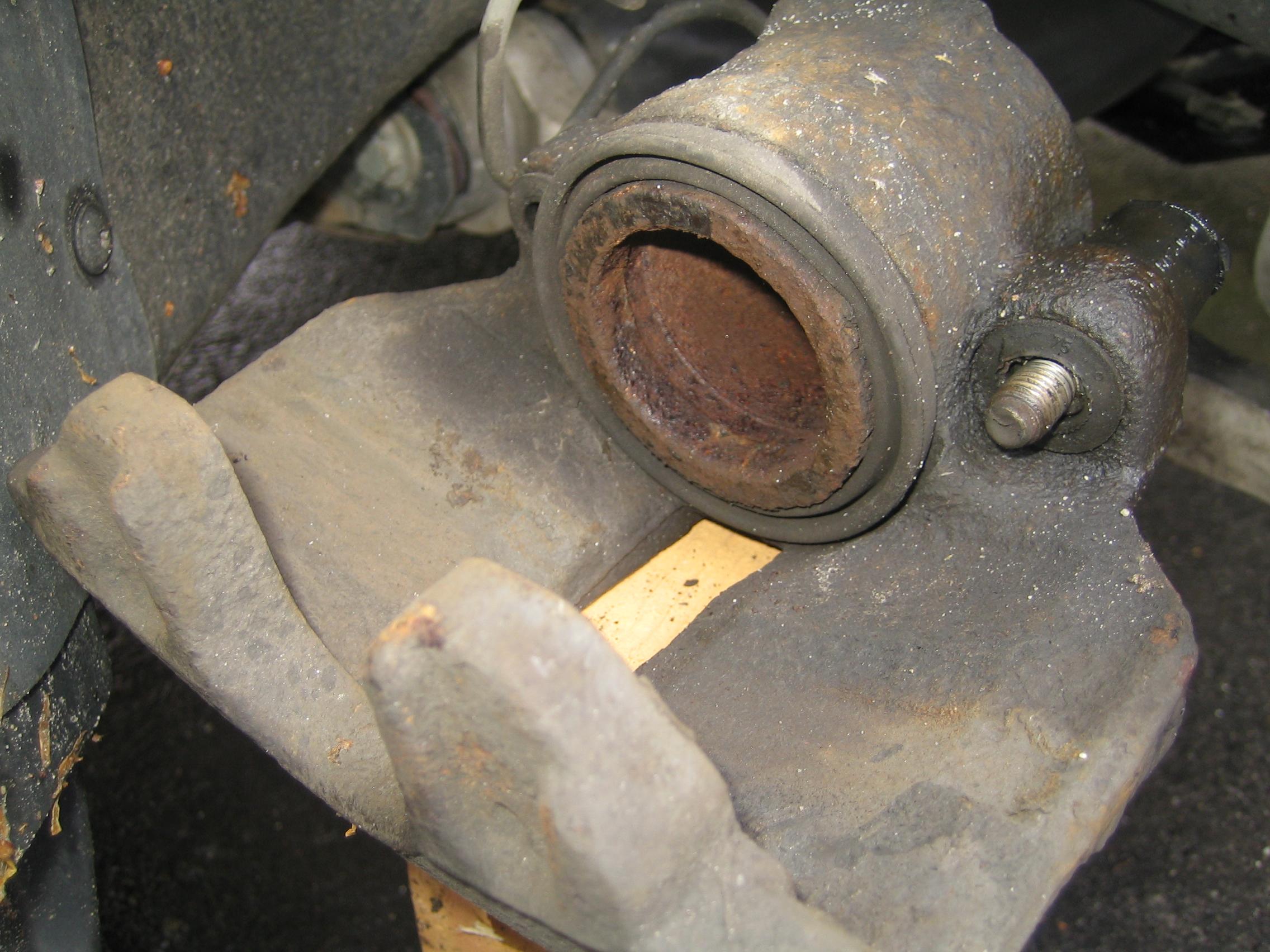

10,11,12,etrier demontat

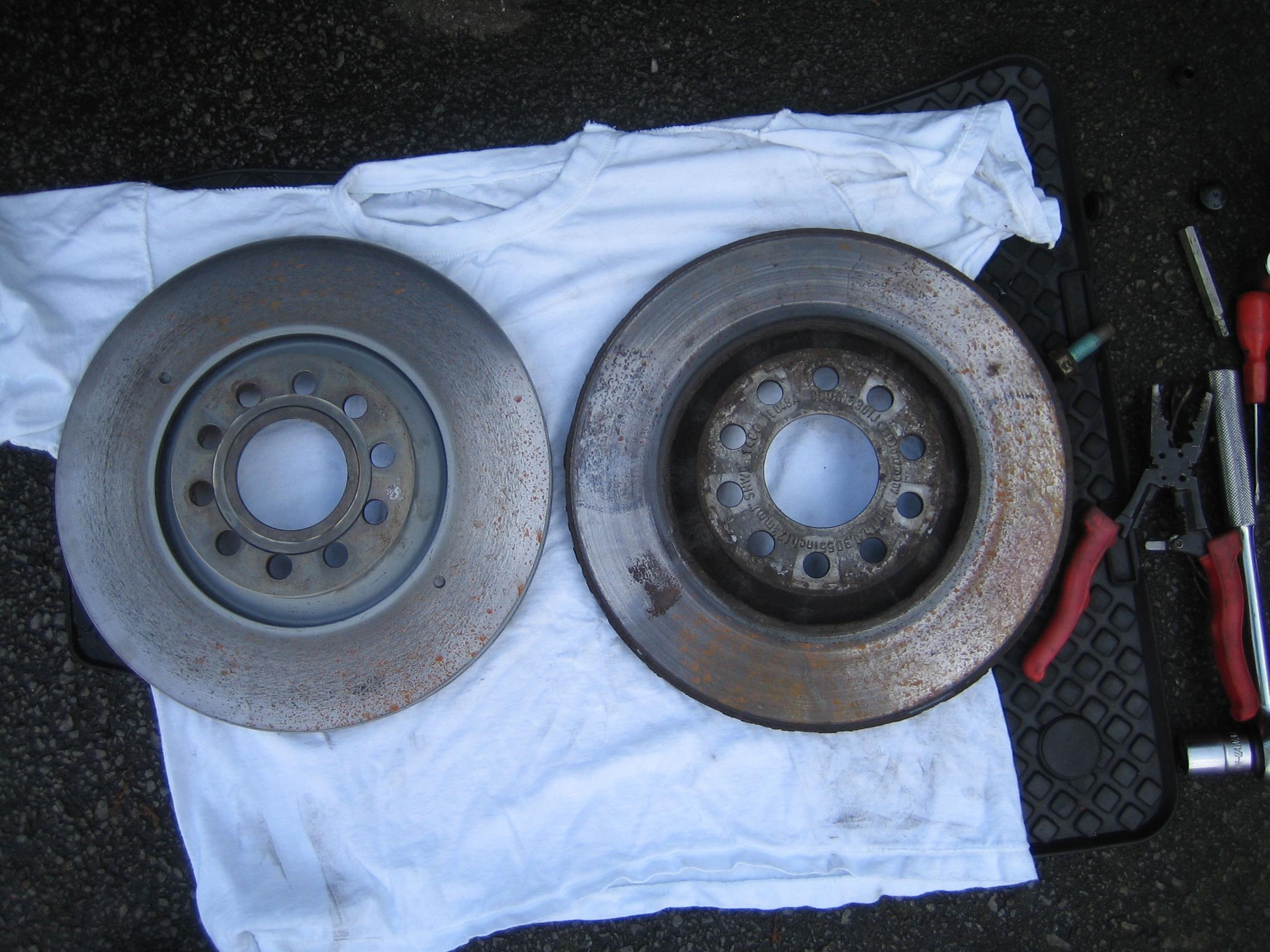

13,14,15,16 placutele de frana si discurile-VECHI SI NOU
Din pozele cu janta si etrierul julite rezulta ca etrierul sta mai in afara decat trebuie in pozitia de repaus (asa se explica disparitia harsaitului in momentul franarii).
Cauza este sistemul de culisare al etrierului blocat pe pozitia strans.
Se vede acest lucru in poza 13
Sistemul ala trebuie sa se miste inainte inapoi foarte usor.
Trebuie desfacut, scoase miezurile alea si curatat totul foarte bine, uns cu ulei si pus la loc, si verificat ca, la mana, se misca usor.
Apoi, la montaj, dupa ce strangi suruburile, pui niste capace (ar fi tebuit sa aiba ele).

din pozele pe care le vad(poza 7 din prima serie)ai montat gresit siguranta acum ai montat capetele siguranteiintre etrier si suport si din aceasta cauza iti freaca etrierul de cerc(roata)si ai si acel joc de pastile cum spuneai tu ,in acest mod cum este montata acum acea siguranta iti inpinge etrierul inspre cerc,(extremitatea sigurantei acum o ai montata sub suportul etrierului)in mod normal aceasta trebuie montata peste suport ca sa tina etrierul atras inspre suport,slabeste suruburile de la etrier scoate siguranta (acea sirma elastica care se vede in poza 7 din prima serie deasupra pastilelor)si monteazo cu acei umeri(extremitatile)peste suportul etrierului.daca te ajuta putem lua legatura.
as vrea sa iti explic ce se intimpla in cazul cum il ai tu montat in acest caz:as ruga intii moderatorii sa ma scuze daca o sa fiu obligat sa scriu cu anumite litere dar as vrea sa ma fac inteles,dupa mine este cineva care isi risca masina pentru o bucata de sirma(un arc ).Deci montindulin acel fel(pozele de la 1 la 7)etrierul iti sta cish(strimb)fata de suportdin cauza arcului care il tine mereu inpins inspre infata(de acea el iti atinge in disc),in momentul cind tu pui frina(acel sunet dispare)etrierul incearca sa se puna paralel cu suportul(din cauza presiunii din circuitul de frinare)dar nu reuseste pentru ca in mijloc se afla acei umeri ai arcului si deci tu nu ai frine 100%deci toata problema este de la arcuri(siguranta etrierului).Ti-as sugera sa nu folosesti ulei sau vaselina in toate locurile care sint foarte aproape de disc si pastile intrucit la viteza mare si frinari lungi sau cele scurte(de urgenta),discul si pastilele ajung la temperaturi foarte inalte si sar putea ca uleiul sau vaselina sa iti ajunga pe disc sau pastile,in acel caz nu iti explic cam ce sar putea intimpla.Monteaza corect acel arc(sirma)si ai sa vezi ca totul o sa fie ok,bafta si spune-ne daca ai reusit
mister solved :blink: ! Cum banuiam montaj eronat.
Acum priveste ca pe o chestie buna: macar stii care e cauza.
MARIUS ....O BERE DE LA MINE CU PRIMA OCAZIE CAND NE INTALNIM!!!
Ai avut perfecta dreptate....sigurantele de sarma montate pe etrier erau puse gresit!Am fost si am vazut la un Audi parcat pe strada sigurantele montate in modul corect!Exacta cu ai spus tu!Acum inteleg de unde venea acel harsait de metal,si zgaraietura aia urata de pe interiorul jantelor!
