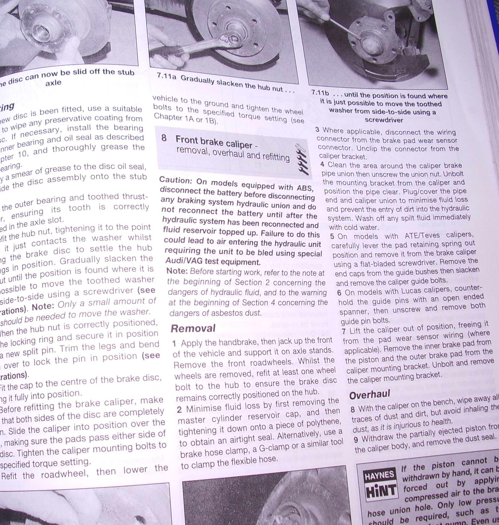

Muffi pentru tine si pentru time am facut rost de manual Haynes si am facut o poza sa fie clara treaba cu aerul in instalatie cand se umbla la circuitul hidraulic si cu borna bateriei! Daca astia mint, mint si eu!!Nu este pentru masina ta time, insa este pentru modelele cu abs, audi A4 , 1995-2000.
Povestea aia cu garniturile date peste cap la pompa, pe care ti-au sugerat-o mecanicii lui L.U.V si ala care lucreaza la avioane, dupa parerea mea este asa de plauzibila la fel cu a avea un cutremur in urmatoarele 24 ore! Nu-s mecanic, dar logic, iti spun ca daca tu apesi pedala cu motorul oprit, e IMPOSIBIL sa nu se duca pedala jos daca acolo e problema. Spune-mi si tu cum "sunt date peste cap" acele garnituri cand apesi pedala cu motor oprit si e tare?? Foarte probabil ai aer undeva in instalatie, cel mai probabil e legat de pompa ABS, ambreiaj sau un alt sistem care intra in functiune cand pornesti motorul, etc. Nu?

Stealth, pagina din Haynes spune: pe modelele echipate cu ABS, deconecteaza bateria inainte de a desface orice legatura hidraulica (conducta rigida sau flexibila).
In cazul aerisirii nu se desface nici o conducta, deci avertizarea nu se aplica.

Stealth....ca si Muffi...sustin ideea lui!Dupa o recitire atenta,chestia aia cu borna deconectata de la baterie,se aplica numai in cazul cag demontezi un component hidraulic-in cazul mentionat in poza dib Haymes manual este vorba despre ETRIER.Deci sa cadem deacord cu totii in aceasta privinta.Pai eu nu am demontat etrierul in parte adica pistonas ,garnitura,etc,doar ca l-am desfacut de pe supurtul lui ptr. a putea inlocui discul de frana.

...... Borna se deconecteaza daca umbli la etanseitatea circuitului la cele cu ABS, iar 100% ca sa fii "Safe".................
  I_am_Stealth a scris:
Nu o sa te contrazic, dar sunt 99.9999% sigur ca DACA se umbla la etanseitatea circuitului hidraulic al franei (deci un racord desfacut), asta e o recomandare tocmai pentru a evita intrarea aerului in sistemul ABS. O sa caut intr-un manual Haynes ca sunt sigur ca si acolo scrie....
Muffi, am citit si eu inainte sa pun poza din Haynes ;). Daca te uiti mai sus, cred ca am fost destul de clar, cand am precizat conditiile in care se recomanda deconectarea bornei inainte sa pun poza... Am spus in doua posturi anterioare ca doar daca se umbla la etanseitate. Eu nu am fost 100% sigur atunci, la fel cum nu sunt nici acum, ca time nu a facut asta undeva, adica a "pierdut" etanseitatea, poate chiar involuntar atunci cand a facut operatiunea... O rasucire de furtun in etriere, naiba stie.. Am dat si eu o varianta. Asa cum bine zicea cineva, cateodata trebuie destranse ca sa le rasucesti mai usor...
