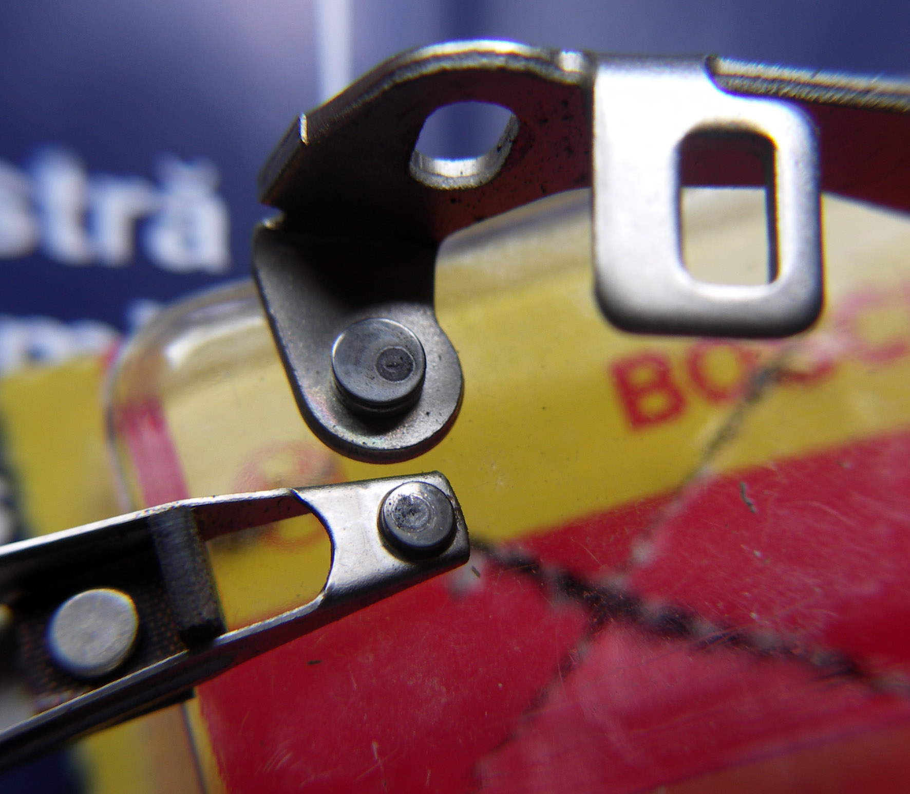

Cum dreak se face ca, platinile mele tin cam 2000km. Mananc platini pe paine!!
Am bobina "clasica", de Sf Gheorghe ( ebonit negru). Am si "rezistenta" originala pe ea ( si nu e "arsa"!).
Am schimbat j'da'mii de condensatori!. Dupa aprox. 1800-2000km incepe, "fin", sa se strapunga.
Face gaura pe "nicovala" si con pe "ciocan". MA ENERVEAZA DEJA SITUATIA.
Are careva idee de ce sa intampla chestia asta?, sau starea naturala a platinilor de Brosky e "strapunsa"post-4234-1179226493_thumb.jpg
Pune bre o aprindere electronica. De ex sunt unele cat o cutie de chibrituri de se prind direct pe bornele bobinei.
Solutie: aprinderea electronica cu senzor de la Gotronic.
Si eu am gasit platinile impuscate frecvent....acum nu se mai pot impusca pentru ca le tin in cutiuta, de rezerva. ;)
Eu am mers 5000km cu platina neschimbata (de 2 ani n-am mai mers cu broasca din pacate) si in afara de un mic lustru cu un smirghel fin care l-am dat cind ma aflam in treaba nu i-am mai facut nimic. In schimb aveam unghiul Dwell pus la punct, deschiderea cit zicea in manual, bujii in stare buna (Brisk, si nu prea obisnuiesc sa le schimb), bobina aia batrineasca de 12V, pusa vertical, cabluri siliconice si condensator (asisderi, bosch, neschimbat).
Parerea mea e ca fenomenul asta de impuscare frecventa a platinii apare intr-o combinatie nefireasca ... fie fise de impedanta scazuta care fura curent pe suprafata (sa le spun "sirme") fie bobina supradimensionata (practic bobina e raspunzatoare pt cresterea tensiunii) fie pipa sau carcasa delcou defecte (fura curent, sau de dimensiuni nepotrivite) fie bujii cu dimensiunea dintre electrozi nepotrivita (mica) sau bujii nepotrivite ...
pt ca zisesi ceva despre dwell...cat scrie in carte ca trebuie sa fie la broastele astea?
