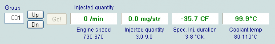

trebuia sa verifici valorile senzorului, la rece. Altfel, schimba senzorul, pune numai OE sau Hella.

Mersi Florin. O sa incerc prima data sa vad exact ce spune diagnoza. Personal nu aveam asteptari in vreun fel, dar masina a pornit instant fara senzor si a mers rotund - ce ma face sa cred ca nu sunt probleme pe traseu - ori pompa din rezervor, ori pompa tandem.

Normal ca ai probleme la pornire, cand ai acea valoare

On 11/04/2017 at 8:25 AM, F l o r i n said:
altul.... numai OE sau Hella
Am schimbat azi senzorul. Am luat Hella (105 lei). A venit cu oring si clips. Cu ocazia asta am schimbat si antigelul, am spalat vasul de expansiune.
Cu putin efort montez totul inapoi, pun diagnoza fara sa pornesc si surpriza.... valoarea citita era din nou in jur de 80 de grade. Stau, ma gandesc, analizez. Dupa cateva secunde mi-am dat seama. Montasem inapoi tot senzorul vechi :biggrin:. Ca-n filmele cu prosti.
Am desfacut repede inapoi, in 5 minute era senzorul nou montat. Pus diagnoza si deja valoarea corespundea cu realitatea, in jur de 20 de grade. Am dat cheie si a pornit sfert. Asadar, suntem inapoi in grafic, si cu banuti in buzunar, pentru ca un mecanic era ferm convins ca-s injectoarele la furat.
