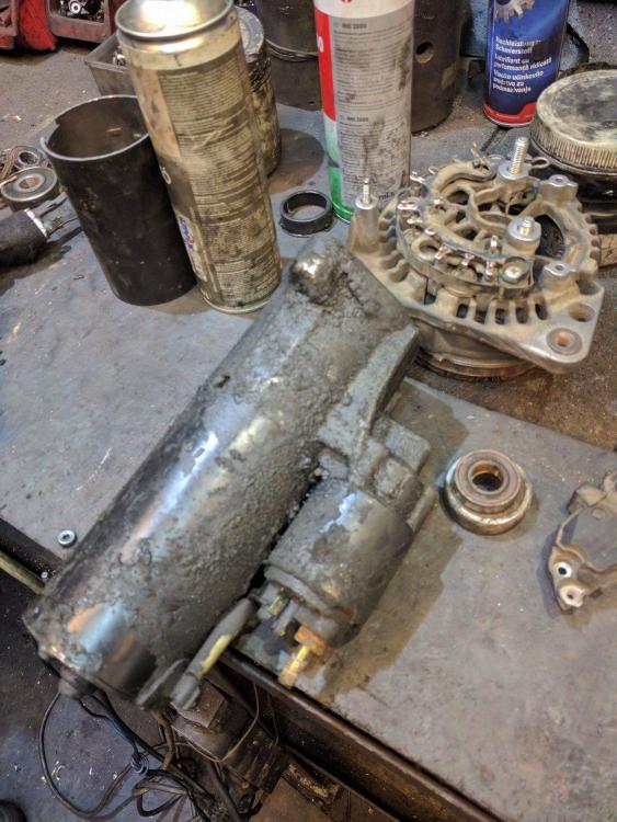

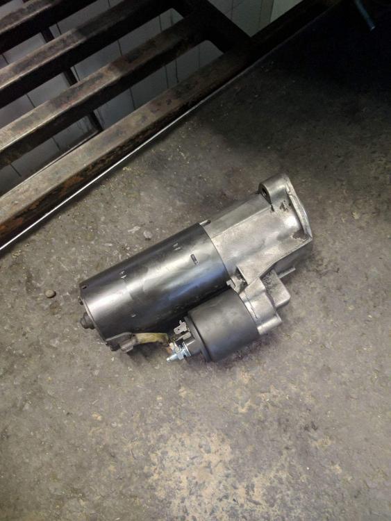

received_10154105772811272.jpegO sa urc azi doua poze aici ca să le puteți vedea. Este vorba de electromotor, cum arata înainte de curățare și cum arata acum, după curățare. Le am în telefon dar sunt prea mari și nu pot sa le pun dacă au mai mult de 1MB... Am reușit pana la urma. Deci la service au schimbat partea aia mai mica și neagra din partea de jos, cum te uiți la poze. Am înțeles ca aia este bobina...

Gata.  Am fost iar la service. Au găsit un papuc ruginit la electromotor pe care l-au inlocuit și au mai curățat ceva pe acolo, ai izolat un cablu de care era prins papucul.. Acum sa vedem. Au măsurat bateria și încărcarea și au spus ca e buna...  Va țin la curent. Mulțumesc pentru tot.

Pana nu-l dai jos nu poti sti. Are mai multe motive sa faca asa, lipsa unsoare, perii consumate, contacte proaste in bobina. Bobina o vei schimba obligatoriu, ai obosit contactele tinand cheia pe demaror, efectiv s-au sudat. De aceea ramanea bendixul pe coroana. O revizie trebuia demult facuta la demaror, trag concluzia dupa cum spui ''in iernile trecute'' ... Vara o rezolvai comod, acum, la urgenta esti la mana mecanicilor ...
