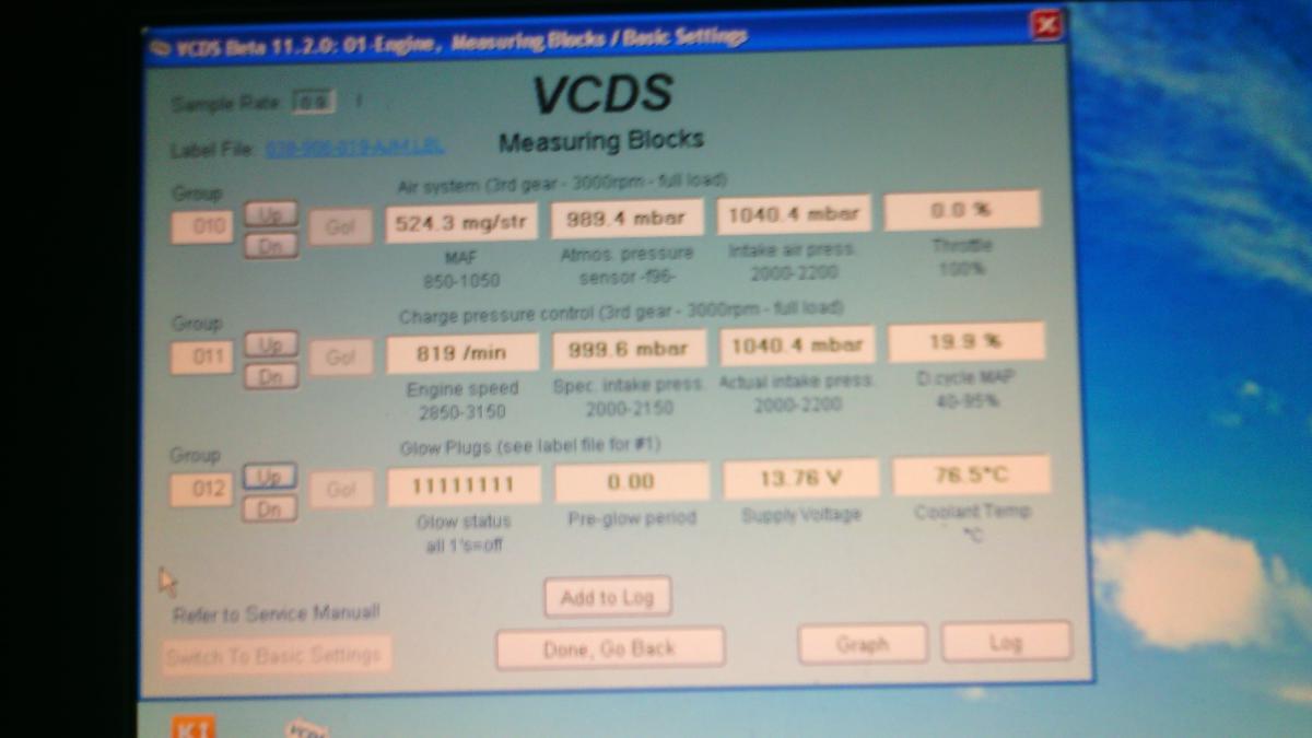

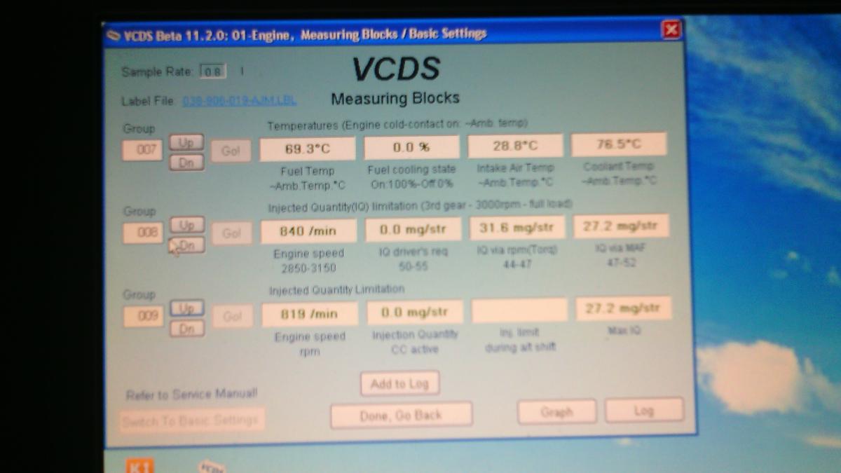

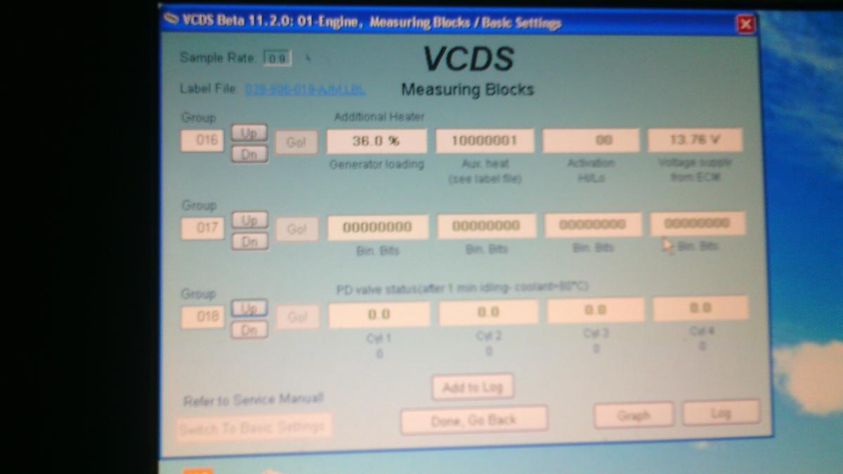

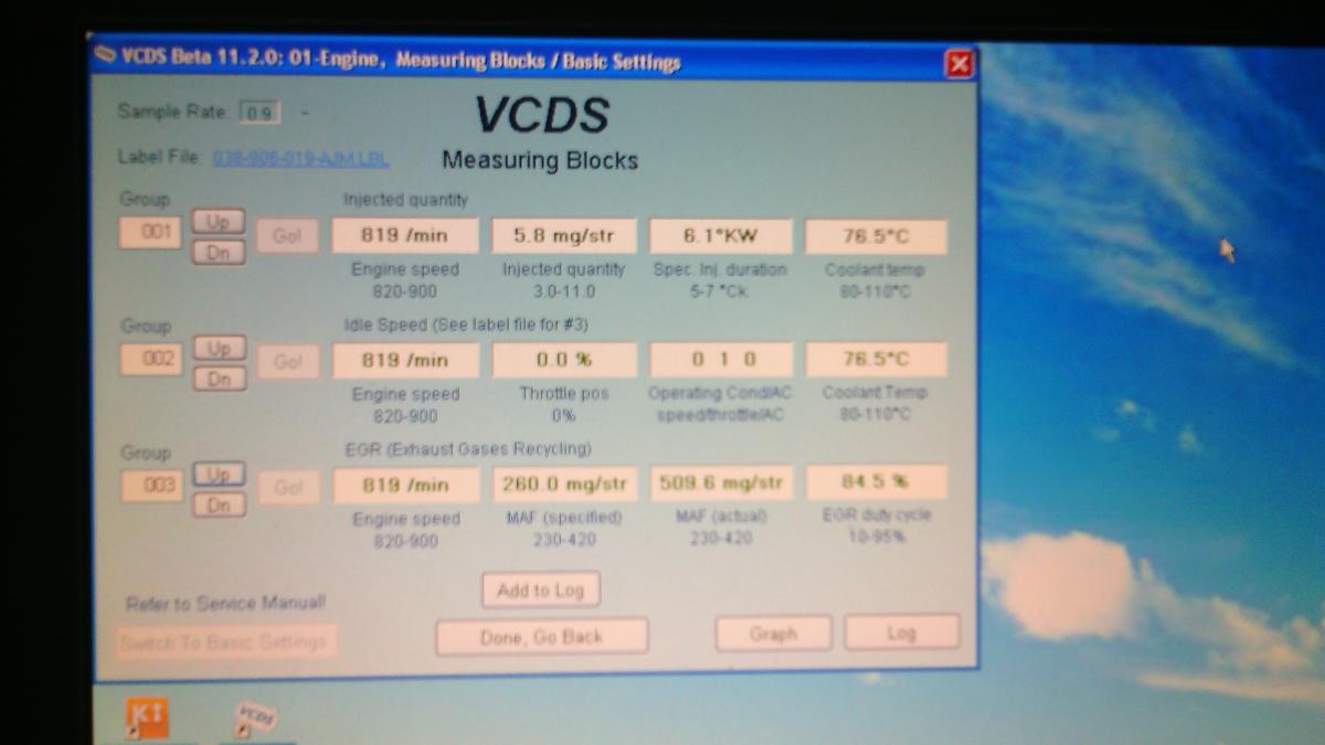

Salut!

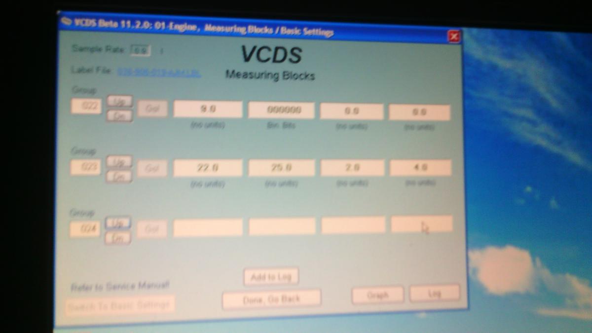

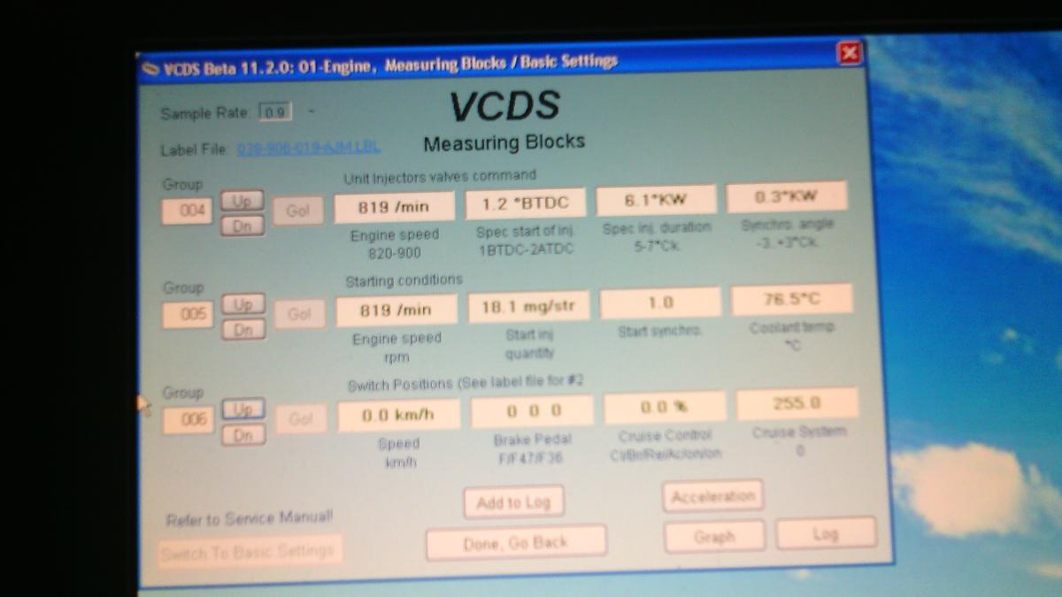

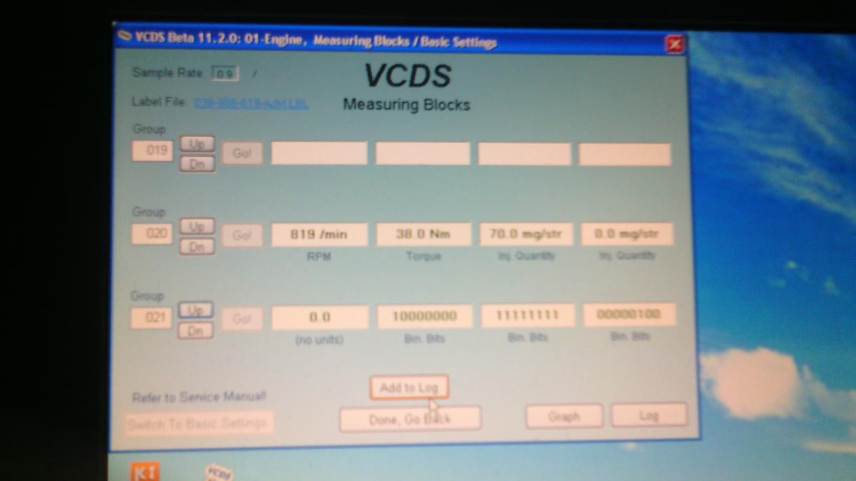

Am revenit cu rezultatul testului.
Poate cineva sa imi spuna daca e in vreo poza ceva in neregula?
E pe acolo cauza problemei mele?
Eu nu ma prea pricep dar am observat ca la MAF valoarea nu este in intervalul specificat acolo sub casuta.
Precizez ca testul a fost facut cu masina pornita la relanti.

verifica capsula egr, furtunul de vacum până în egr , linia de vacum până în supapă n18. dar mai mullt că sigur e capsulă sparta.
Pai si din cauza asteia se poate sa imi dea rateuri(intreruperi) la relanti sau porniri greoaie pe vreme rece?

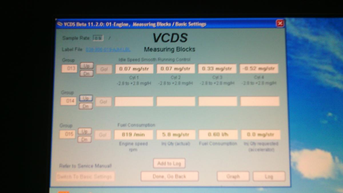

ceea ce-ti cerusem eu :
- erori pe "engine"  = ?
- MB 004                 =OK
- MB 013                 =OK
- demontat capac chiulasa si verificat ax cu came = ?
cum a spus si "kosmyn_aurel" controleaza si EGRul sau poti incerca sa-l blochezi cu o garnitura plina pentru probe .
MAFul nu are treaba cu pornirea
-Ok! In weekend o sa desfac si o sa verific ax cu came. La ce trebuie exact sa ma uit la el?Daca sunt camele uzate?
-EGR daca il blochez cu garnitura ce ar trebui sa constat?Unde trebuie sa pun acea garnitura plina? Acolo unde intra furtunul de aer in EGR?

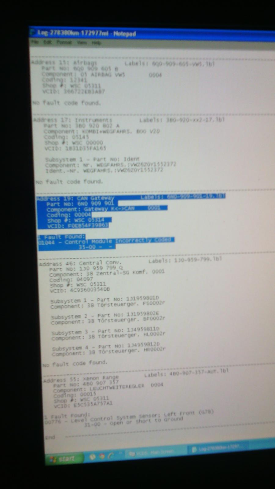

-Erori pe engine??? Nu stiu exact despre ce e vorba.Am facut diagnoza(Test) si ca eroare imi da aia care am incadrat-o eu cu albastru in ultima poza(care nu stiu ce reprezinta) si aia cu senzorul de nivel pentru faruri.
valorile MAF-ului sunt relevante cand faci un log in mers, nu static.

codeaza can gateway cu 00006, sa dispara eroarea respectiva.

P.S. Merci frumos pentu pontul cu eroarea cangateway!
