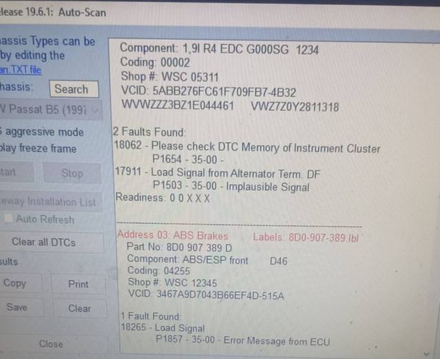

sal am si eu un passat 2001 tdi 130cp motion si imi porneste foarte greu atat la rece cat si la cald cateodata cand vrea "ea" porneste la sfert ce cheie dar cateodata trebuie sa dau vro 20 sec la automat ca sa porneasca nustiu ce ar putea sa aibe nui dat de capat ma puteti ajuta si pe mine
Sunt multe care trebuie verificate. Ai facut si tu o scanare, sa vezi ce erori ai ? Eu zic ca asta-i primul punct de plecare.
