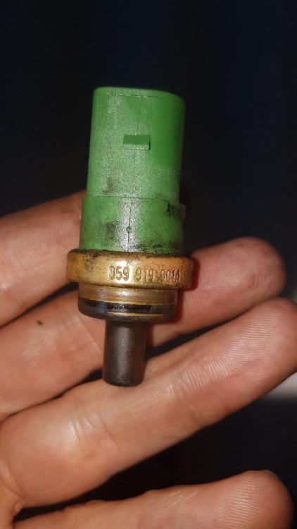

Cristian Popescu77
Schimbat distributie, Dayco, curele Conti,senzor temperatura G62. Pompa apa Hepu.:rolleyes:
Passat b5.5 BGW 2.0 din 2005
Modificat de Cristian Popescu77
