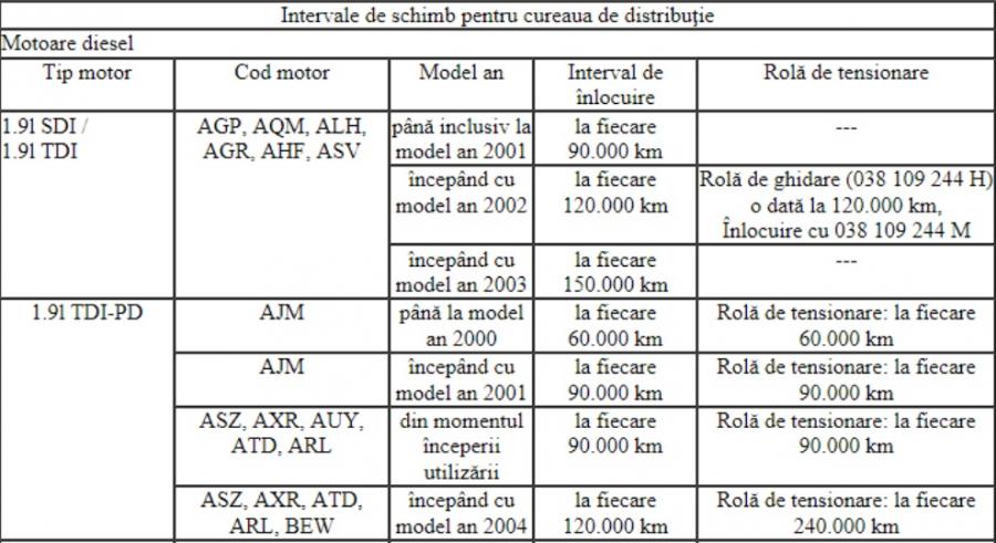

Care ar fi intervalul de schimb al distributiei la un Passat 1997, cod AHU (1.9tdi, 90cp)? Doi mecanici mi-au spus ca producatorul curelelor garanteaza 60 000 km sau 5 ani. Are cineva niste date mai oficiale?
Eu am 50 000 km / 5 ani de cand am schimbat-o. Multumesc!

Aş schima distribuţia în locul tău.
Pompa de apă nu e pe distribuţie, ci pe accesorii.
@T-Jay Am corectat ce-am scris initial era pentru Passat B4.
Tu vad ca ai B5, deci tabelul de mai jos din ELSA este cel corect.
Modificat de Dolfin
