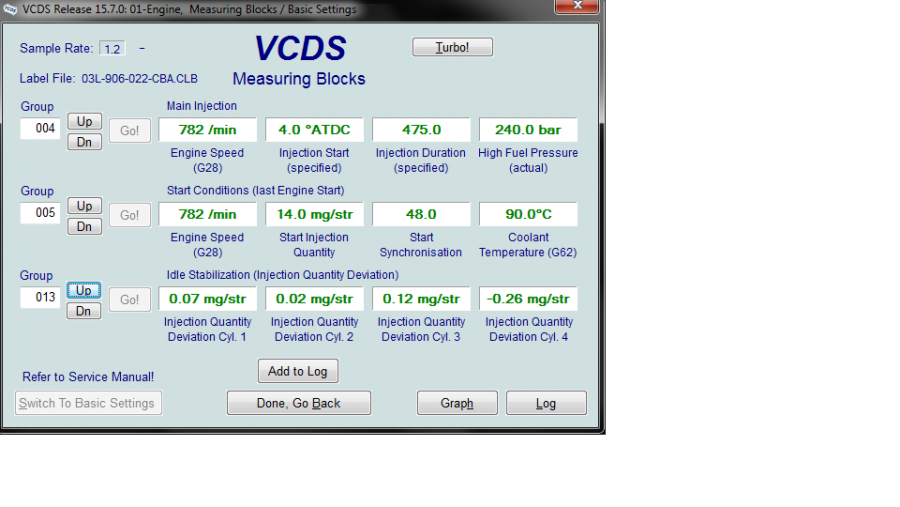

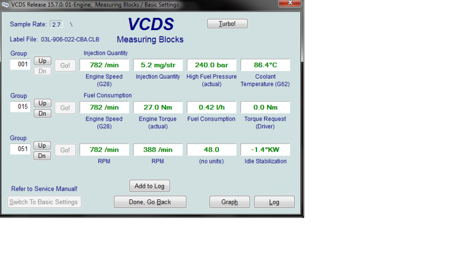

La masina din semnatura am schimbat aseara kitul de distributie cu unul OE. Cureaua e facuta de Conti, role INA, pompa HEPU (cred, nu am vazut pe ea decat emblema Volkswagen-Audi si scris SINT). Motorul are acum un sunet mai gros si pare un pic mai galagios. Nu ma deranjeaza. Consumul a ramas 0.6 l/h la ralanti. Nu stiu inca daca si in ce directie s-a modificat consumul in mers.
Atasez mai jos un screenshot din VCDS. Ce parere aveti? E in regula?
Posteaza  grupul  1 15 51

Revin cu screen shot-ul corect.

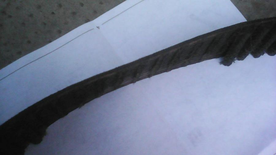

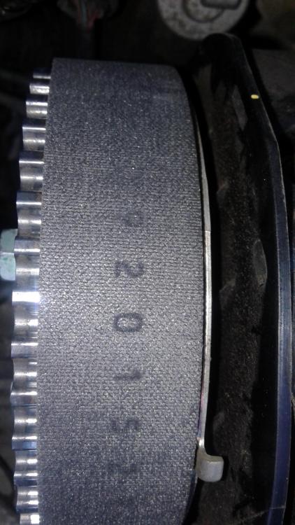

Va rog un pic de ajutor , am desfăcut capacul distribuției si cureaua era in poziția în care se vedea întregul cod incris pe ea : 04272803201320. Înseamnă ceva legat de vechimea curelei? Menționez că cureaua este VW Ag originala.ms
Pe rola intinzatoate gasesti anul de fabricatie

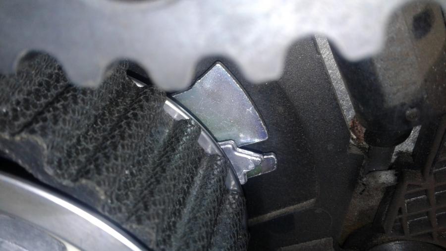

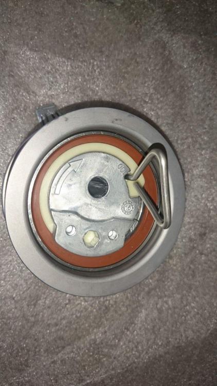

Am schimbat tot kitul de distributie si dupa 100 km am observat ca poziția curelei a ajuns in marginea exterioara spre motor.Nu vad urme, ca ar freca in ceva, dar totusi...ii ok?
nu e ok tre sa fie pe mijloc cureaua,verifica rola intinzatoare,ea face ghidajul curelei
Cureaua e prea in interior ,se vede si urma lasata de cureaua veche.
Verifica daca intinzatorul e pus cum trebuie si daca e cel care trebuie
calinkarting100
Am desfacut de 3 ori intinzatorul (totul facut ca la carte cu blocatori, ca si cum as schimba distributia), am pus cureaua spre maxima exterioara, am setat din nou intinzatorul cu pointerul ala pe mijloc) dat doua ture manual cureaua vine spre mijloc...pornesc motorul si stau un minut, dupa ce il opresc iar ii pe partea maxima spre motor).Nu mai știu ce sa fac.Tot kitul de distributie ii oem cumparat si desigilat marcajul VW in fata mea + garantie.
calinkarting100
Ii bun întinzător pt VW Polo 9N 1.4 TDI PD din 2005,  cod motor BAY

Si la mine la fel sta cureaua de cand am luat masina, are doua distributii si nu a patit nimic si acelasi luciu pe fulie.. Lasa distributia in pace.. daca era sa aibe probleme.. ti-o arunca dupa rola de ghidare/intindere sau gaseai pulbere din curea in capacul distributie
