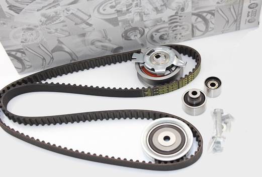

Kit oem bxe pt cine e curios. Ulei pt el.
