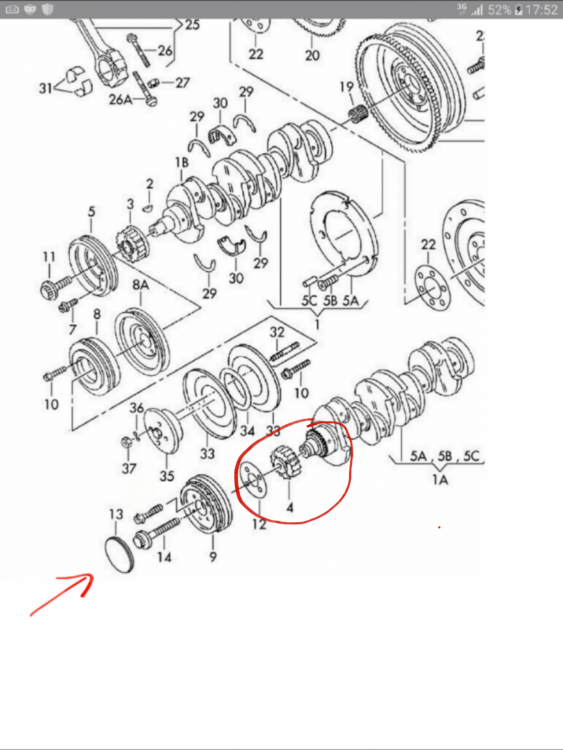

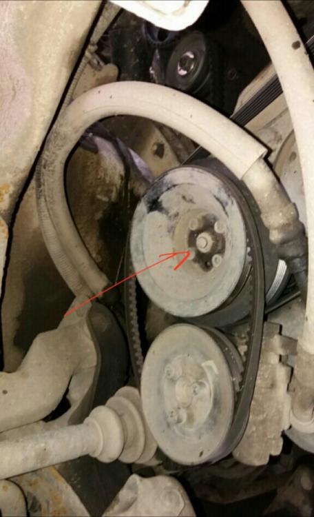

Am ramas in drum cu un VW T4 motor 1.9 ABL. A  inceput in mers toata treaba... de cateva ori ... a murit motorul cand am luat piciorul de pe acceleratie si ca sa mentin la relanti a trebuit sa trag socul... am mai mers dupa acesta faza undeva la 40km, am oprit am verificat (cureaua a fost intinsa ... nu am obs. jos la vilbrochen), a repornit,   iar dupa ce am parcat sa las un coleg, nu a mai vrut sa plece, am dat cheie si s-a invartit in gol. Cum a fost noapte nu am vazut cine stie ce ... asa ca am lasat pentru a doua zi. Din ce am vazut:
S-a desprins surubul ce tinea  fulia vilbrochen accesorii cu tot cu pinion , pinionul fiind pe cureaua de distributie (poza)... sunt in Bucuresti si nu cunosc nici un mecanic pe care sa ma bazez (am ca oricare dintre noi cateva experiente neplacute cu ceva ,,vraci,,). Acum data fiind situatia ... nu stiu daca prind la loc fulia si dau contact sa nu fac mai mult rau, nu stiu daca cureaua de distributie mai este la semne, ... (eu am dat de cateva ori, noaptea cand s-a intamplat, la automat dar fiind detasat pinionul nu stiu cat rau am facut ... nestiind despre ce este vorba!). Rog ... un sfat! Multumesc

Suna a lipsa compresie  ,supape indoite.
Repozitioneaza distributia ,invarte motorul la mana,daca nu agata da la cheie ,daca nu porneste scoate bujiile si masoara compresia .
Multumesc pronet si EEXCALADE pentru sprijin. Am strans un pic surubul si am incercat sa invart cu mana cureaua, in starea in care este ... nu pare sa agate! Alte pareri!?
Modificat de cartus80
Asigura-te ca distributia e pusa la punct ,

Le multumesc colegilor pentru ajutor. Am rezolvat partea de distributie cu un prieten ... cu adusul motorului la semne.
