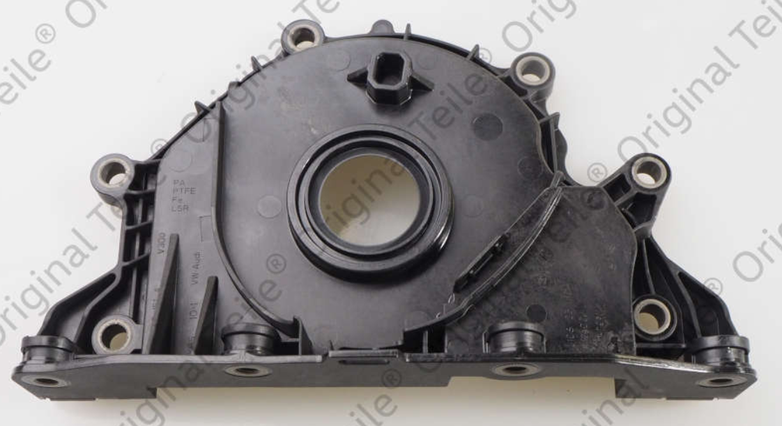

Carcasa cu simering la  vilbrochen,  la distributie ,trebuie inlocuit ,pierde ulei sau va pierde curand.
Corteco este echiparea OE
Asta daca schimba si cureaua de la pompa ulei, altfel fara simering.
Exista cod de simering separat, fara flansa.
As recomanda si capacul cu semering.
Nu include manopera foarte mare ,in plus se poate vedea si starea curelei .
Am inteles optica ta, dar diferenta de pret este foarte mare, mai bine schimba direct cureaua de la pompa de ulei, in acest caz.
Inlocuirea simeringului nu include demontat baia de ulei .
Inlocuirea curelei da.
La generatia respective carcasa simeringului e din plastic ,toate incep sa curga pana la 200.000

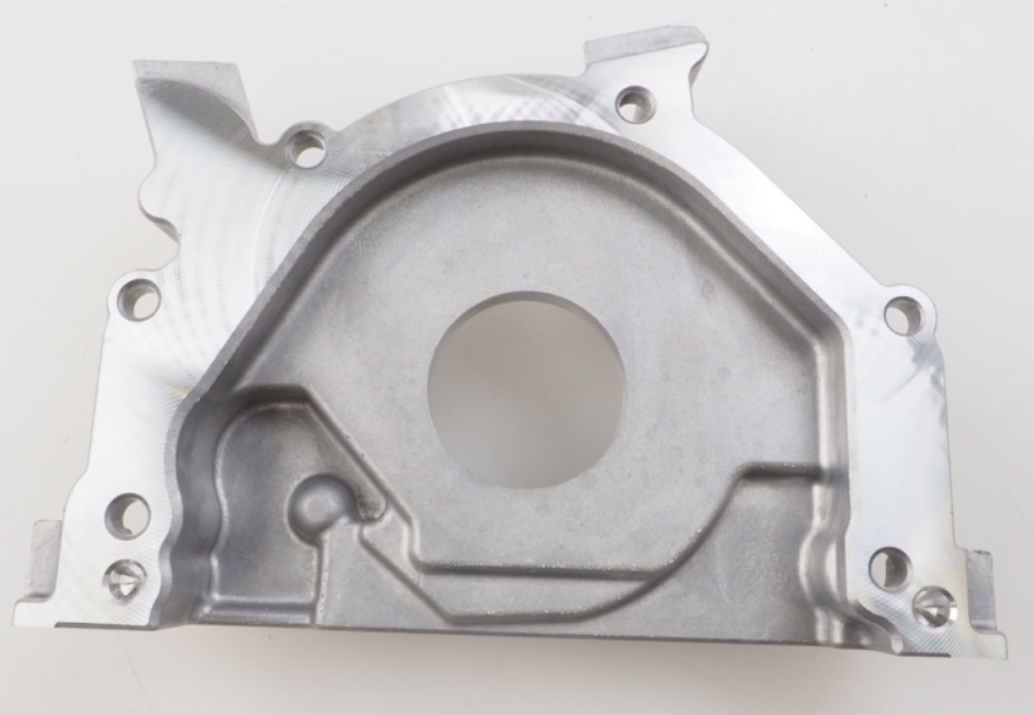

Motor CFHC, 2.0TDI - 2014 - 03G103153E
Spui ca flansa asta este din plastic? Cred ca depinde de codurile de motor.
La cfhc e din metal ,astea nu au avut probleme ,deloc,simeringul e separat de capac.
Colegul xfg8 are motorul de 150 cp ,2019 , la generatia asta toate sunt din plastic ,de aici si problema.
Am inteles, imi faceam griji pentru mine.
Later edit:
Pentru cine are motoare din anii aceia, simering-ul vine doar cu tot cu flansa de plastic, cum a zis EEXCALADE, din fericire toata piesa este sensibil mai ieftina.
In foto un exemplu cu 04L103151A pentru CRMB, CRVC, DFFA, DBGA, DFGA, CRGA, DFHA, CUAA, etc.
Corteco e undeva la 150 lei
