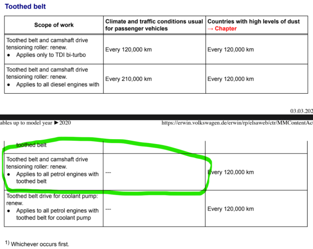

Din câte știu, pentru România, nu există interval de schimbare la anumiți ani iar la km sunt 210000.
Oficial e „tabel de service”, eu nu l-aș numi recomandare :))
Nu se specifică interval de schimb nici în ani, nici în km pentru benzină, cu excepția țărilor considerate de VW „with high levels of dust”. România nu se află printre ele.
VAG nu (mai) face acel plan de service ca o biblie a întreținerii corecte, influența marketingului e mult mai mare ca în trecut, important e să vândă mașini - costurile scăzute de exploatare fiind un avantaj pentru clientul care cumpără mașina nouă. Desigur că la mâna a doua-treia sunt bucuroși să-ți vândă alt motor.
Exact, din pacte nu prea mai poti sa pui pret pe ce spune producatorul ... fiecare e pe cont propiu acum. Iar deja e bine cunoscut ca termenul de lifetime e sinonim cu perioada de garantie.
@nicusan cred ca au mai scris zeci de oameni inaintea mea: cf UE/CE durata medie de utilizare a unui autoturism e de 8 ani (cred ca acum a scazut la 7).
Lifetime inseamna 8 ani.

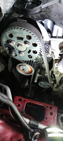

Am schimbat distributia plus curea de accesorii.  M-am uitat de curiozitate la curea. Avea crapaturi mici pe dinti. Poate ca mai rezista ceva timp dar nu am vrut sa risc. Pret cu manopera 940 lei, fara pompa de apa. Imi poate spune cineva la cati km trebuie s-o schimb pe cea noua? Parca e Continental
Cati km/ani  avea cea veche?
Modificat de halamadrid
Claudiu Constantinescu
Are 97.000 km. Din 2014

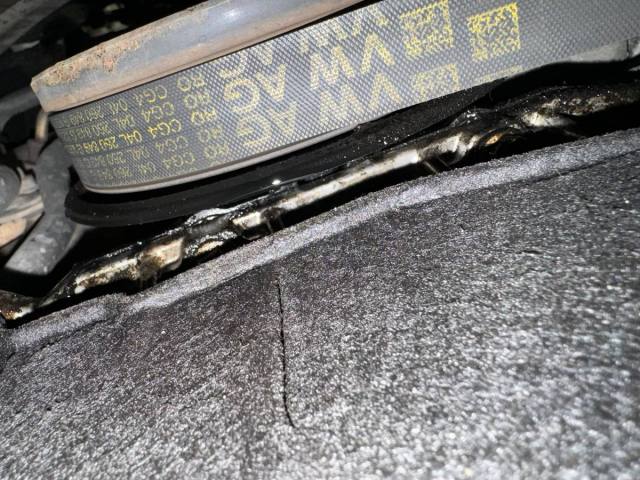

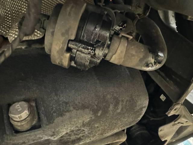

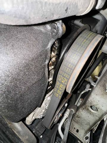

Salutare, am un golf 7 2.0 tdi scr 2019 si am fost recent la service pentru schimbare ulei si filtre. Mi-au verificat-o si mi-au gasit niste pierderi de ulei prin zona distributiei.Ei mi-au spus ca trebuie schimbat tot kit-ul de distributie dar as dorii sa aflu si alte pareri inainte sa arunc asa cu banii. Masina are 166.000 km si nu stiu cand a fost schimbata ultima data. Prima inmatriculare este facuta in xx.06.2019.
Trebuie sa inlocuiesti tot ,kit distributie ,pompa apa,curea accesorii + intinzator si capac simering vilbrochen
Ai vreo idee cam cat m-ar costa tot ? Aproximativ. Este prima masina si nu prea cunosc
Modificat de Andrei_2400
Pretul variaza in functie de piese/service/calitatea manoperei….
Cere oferta de pret de la un service care are recomandari
Am sa merg.Cat timp as putea merge cu ea fara a agrava situatia.Intreb asta pentru ca folosesc masina ca daily si nu as vrea sa risc sa "o stric" si mai tare.

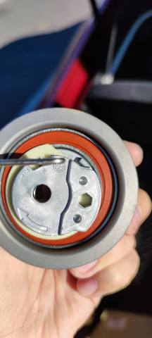

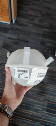

Am schimbat si eu recent distributia la Octavia 2 a mea, ultima fiind de acum 8 ani si aproximativ 85.000km. Am luat kit de distributie, pompa de apa si curea de accesorii OE la 1100 lei pentru 1.9TDI BJB. Cu ocazia asta am pus si un vas de expansiune nou si antigel G12 Evo.
Modificat de Pompiliu92
4 minute în urmă, EEXCALADE a scris:
De ce ai inlocuit vasul ?
Dupa 18 ani, avea o portiune a plasticului vizibil mai degradata. E cam in zona aceea unde ai un luft/gap intre capota si aripa. Daca apasam cu degetul parea sa fie in regula, dar pentru linistea piticilor mei si 120 lei, am decis il schimb. Stiam ca au mai patit alte persoane chiar sa plesneasca cand le era lumea mai draga.
