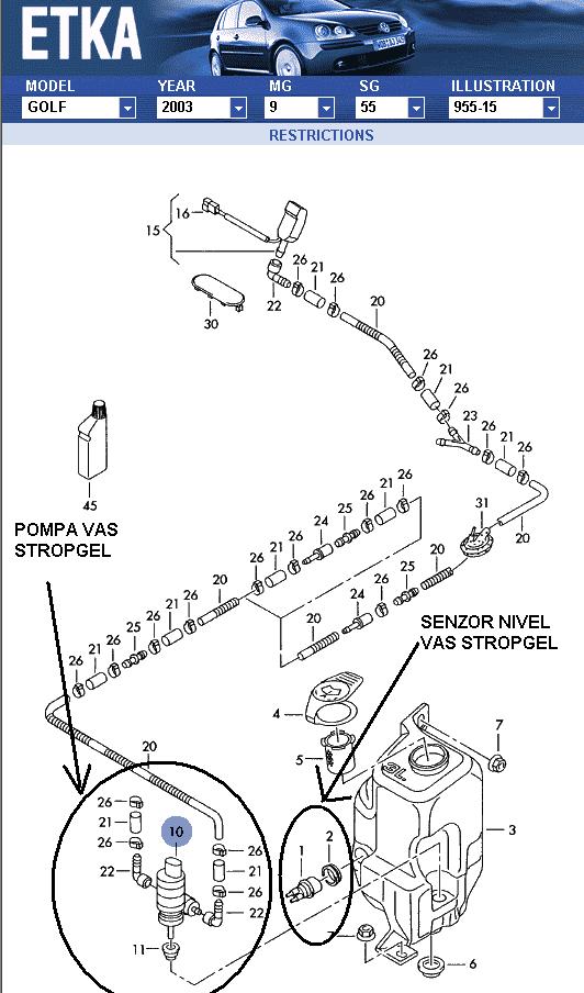

verifica contactele de la maneta de stergator... nu exista distribuitor...sunt 2 pompe de apa...fara si spate
Si eu zic ca are dreptate.Am avut aceeasi problema la un Megane bicorp din '99 si am schimbat pompa.Probabil ca tot Bosch e producatorul...
Sa fie eronat diagnosticul "mesterului" de la porsche? Esti sigur ca sunt doua pompe?
Este o singura pompa. Daca vrei maine iti pun si poza din ETKA. Exista 2 pompe la masinile cu instalatie spalare faruri.
Daca nu ti-e greu te rog mult pune si poza.

Poftim, ai poza mai jos.

Am avut aceeasi problema la leon spirit si seful de service de la moldotrans iasi a zis la fel , ca ar fi de la maneta ca se actioneaza a doua pompa!(sunt pregatiti in tren :icon_thumright: )
Problema este de la singura pompa pe care o ai, supapa de sens e varza si trebuie schimbat pompa cu totul!
ps:o sa iti mai cada si senzorul de prezenta apa in vas!
