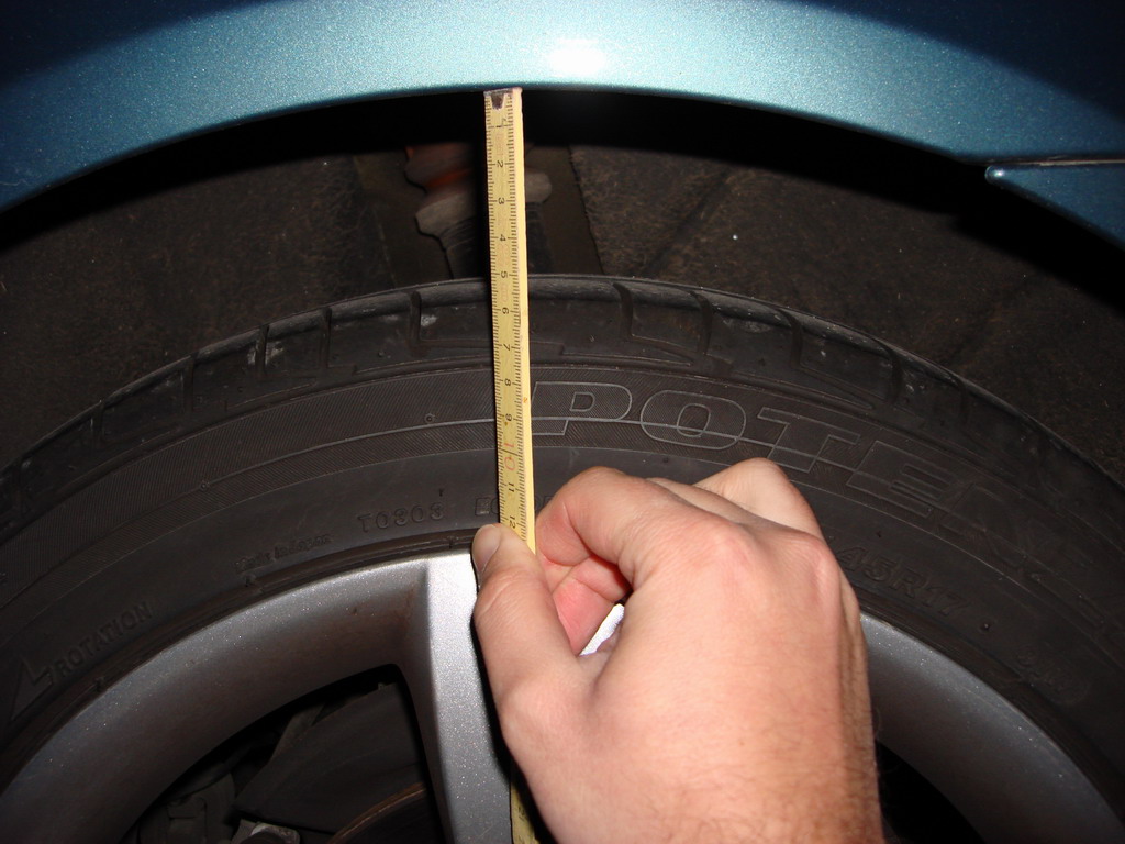

O sa fac si niste poze/masuratori.Sunt chiar curios.

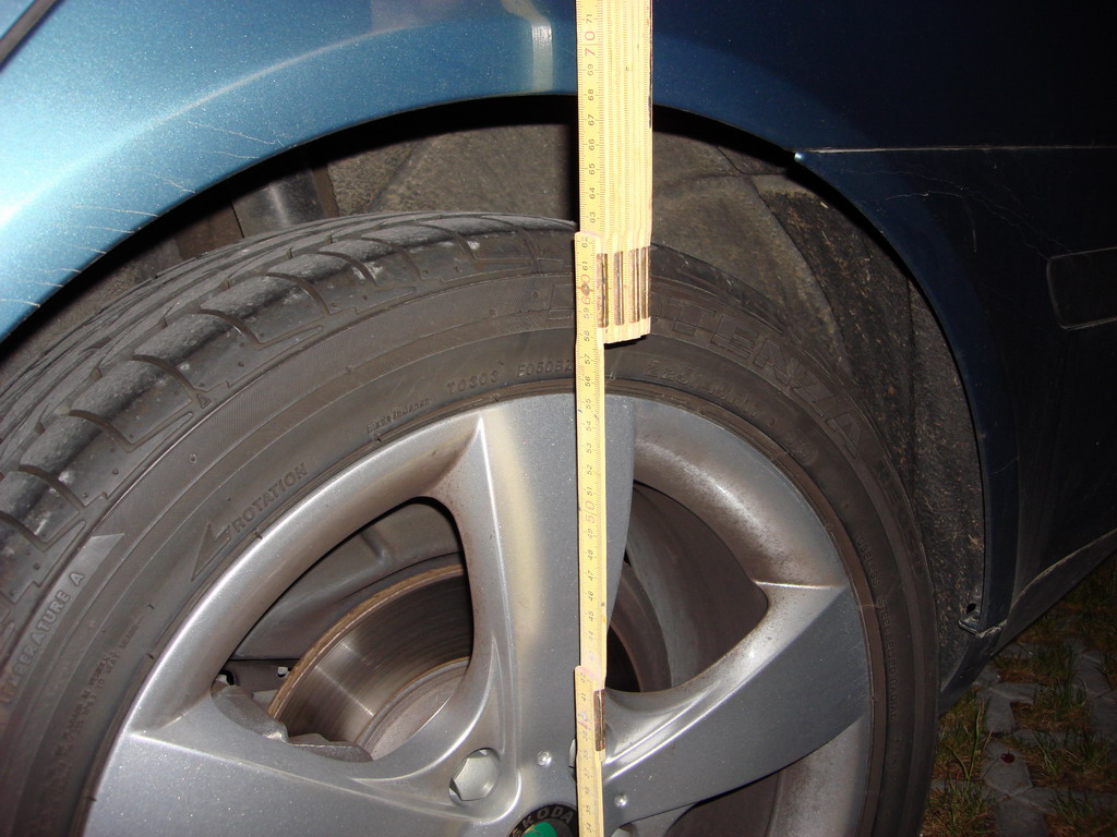

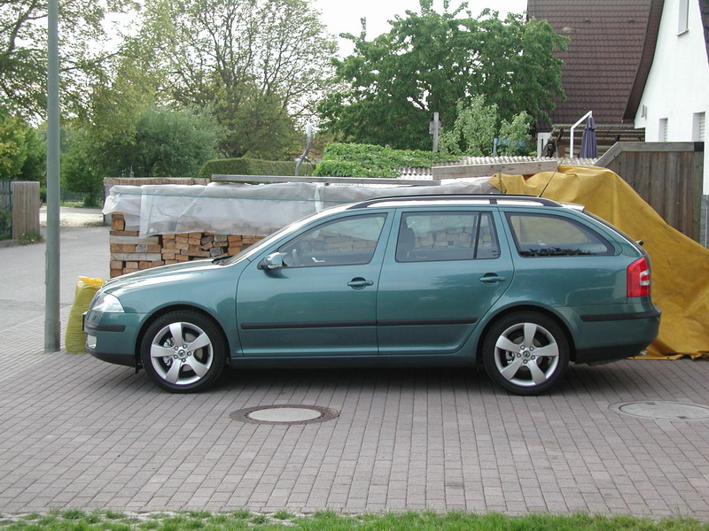

Am gasit la nemti niste poze cu o masina cu suspensie sport, iar tipul a facut masuratori.
Modificat de rvacaru
Si cel din poze are amortizoarele negre.

M-am uitat.. toate amortizoarele sunt negre. Incerc azi sa masor, dar nu cred ca am nici o suspensie sport (spre bucuria mea :) )

pozele nu sunt cu masina lui :icon_thumright: (alfel, aveai dreptate)
