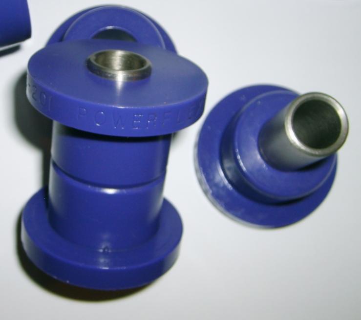

As vrea sa-mi schimb bucsele de la bascula din fata (cele pozitionate in fata) la un Golf 4, cu niste bucse poliuretanice. Eu am gasit unele de la Powerflex dar nu-mi dau seama cum se monteaza pentru ca sunt din doua bucati.
As vrea sa stiu daca se monteaza usor.
