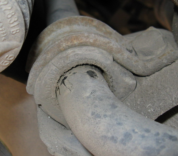

Mi-am schimbat bucse bascula, bara stabilizatoare si masina parca e alta acum.
Nu mai exista scartaieli/huruieli/troncaneli/chitaieli.
Directia este mai precisa si masina mai stabila pe curbe (si mai legata per total).
Weekendul viitor merg sa schimb si bucsele de la puntea spate.
si eu am schimbat bucsele de la bara stabilizatoare! diferenta se vede! sper sa tina! am pus originale, modelul cu "cocoasa". parerile de pe forum erau ca ar tine si astea maxim 2000 de km! mi-am resetat kilometrajul special pt asta sa vad cat tin! oricum nu se mai aude nici un scartait sau alte zgomote ciudate, parca e alta viata!
Am schimbat bucsele bara stabilizatoare, am scapat de scartait dar din pacate doar pentru ~5000Km cand scartaitul a revenit :vwrullz:
Nu stiu ce marca au fost, le-am schimbat intr-un service din Sibiu pe care multi il lauda si m-a costat 90 lei (bucse + manopera). Data viitoare incerc reprezentanta, sunt curios daca ale lor tin mai mult. E destul de rau sa schimbi bucsele la 5000km, in cazul meu ar insemna cam de 4x pe an :P

mai bine lasi un mecanic sa faca treaba, scapi de chin, daca nu ai scule potrivite... o sa ai de treaba. parerea mea e ca e mai bine cu masina ridicata! atentie la ce fel de bucse pui! eu am pus febi de 2 ori , niste porcarii, scartaitul respectiv nu a disparut. am comandat originale si e alta viata! si nu sunt asa scumpe. eu am avut pe sistem vechi, fara cocoasa, si am pus pe sistem nou cu tot cu cocoasa. m-au costat si bucsele si bridele noi de prindere aproape 70 ron!

Azi mi-au venit bucsele cu cocoasa si bridele aferente OEM evident, sunt exact ca cele din linkul de mai sus de pe vwvortex.Pret :36RON bucsele si 64RON bridele. Si am sa mi le montez si eu cu masina ridicata si imi bag toate picioarele :vaidecapulmeu:, le dau cu spray siliconicsi cu asta basta,daca caraie ,40 de ron si le pun cu masina jos.

Si eu am avut probleme in iulie. am schimbat de 2 ori bucsele si tot scartaiau.
Pana la urma am schimbat si bara stabilizatoare si nu mai scartie nimic, am facut cca 18.000 km de atunci si sunt multumit de rezultat. capatul barei stabilizatoare era ros si tot scartaia si cu noile bucse! Incercati, cu incredere!
Sau, daca tot scirtiie si cu bucse noi, demontati bara , de pe masina, o curatatai bine, in zona unde e luciata de bucse, diluant, pt degresare si vopsea. Inainte de montare ungeti pe interior bucsele cu putina vaselina siliconica.

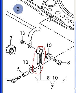

...se poate sa imi tremure volanu la peste 100 km/h (asta numai cand accelerez) din cauza buscselor de la bara stabilizatoare ??
Modificat de unleashed
aceeasi problema ca unleashed am sesizat-o si eu de ceva vreme...cand plec in forta cu masina,sau cand dau prin gropitze,piatra cubica etc. imi tremura volanul.Stie cineva care este cauza?bucsele de la bara le am schimbat acum 2000 km cu bucse originale(cu cocoasa)
inca ceva,cand virez stanga,tot pe piatra cubica,tremuratul se accentueaza
Modificat de copanu
Pot fi si bieletele de la bara stabilizatoare.
