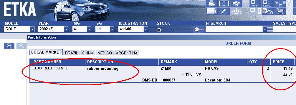

@ByG, imi pare rau, dar te inseli, 22.84 ron bucata, bucsa pe original ...

tapric tu ai dat cam mult avand in vedere ca bucsele sunt 22.84 ron bucata, pe original ...
