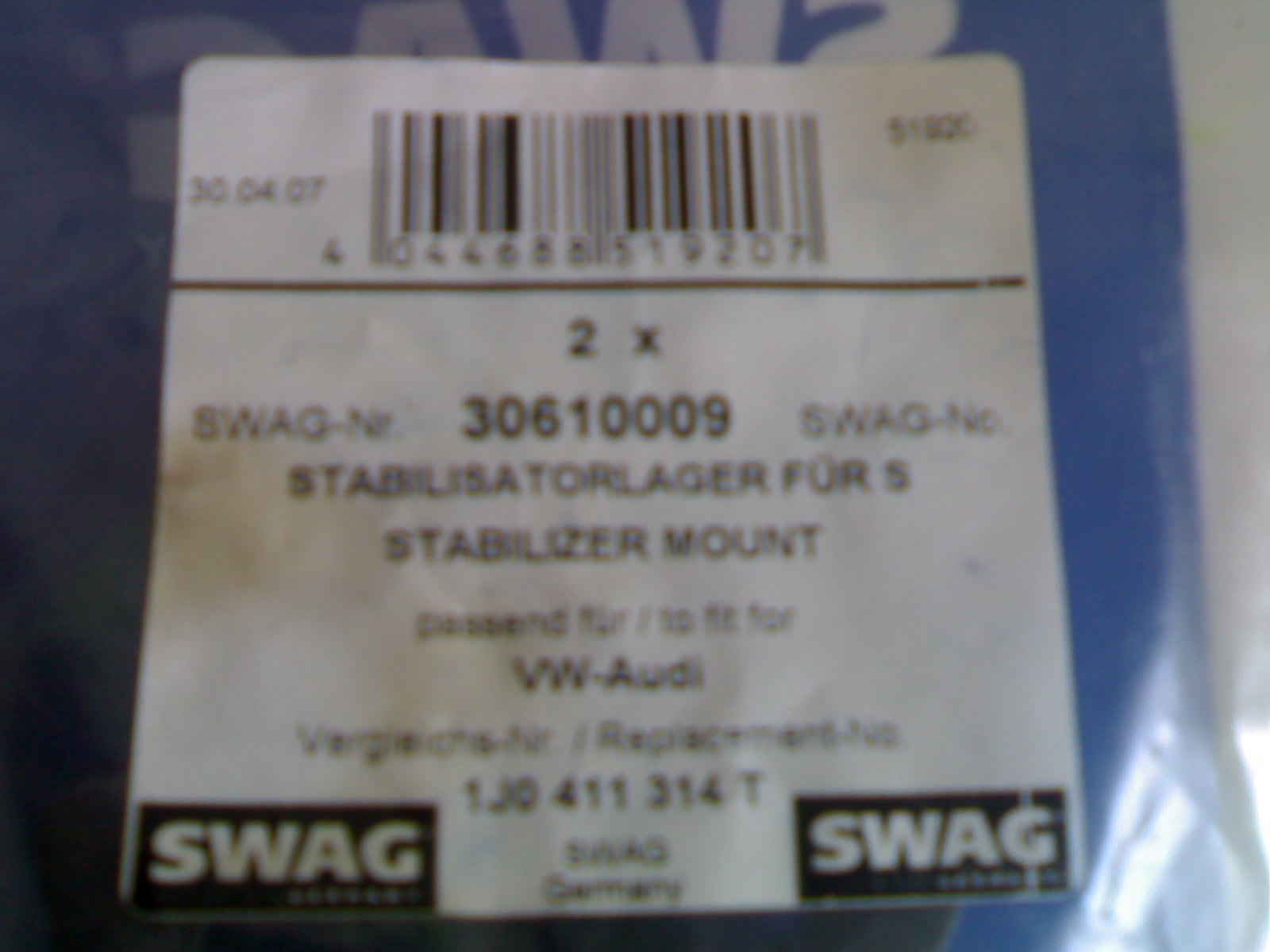

salutare. m-am decis sa schimb aceste bucse dupa ce au inceput cu orchestra. Am cumparat un set ce cuprinde 2 bucse pentru fata iar pe spate am inteles k nu exista . Intrebarea mea : Nu sunt 4 in total pe fata ?
Si legat de producator stie cineva ceva ?
Modificat de tracto
Sunt numai 2 in fata. Masoara bara ca exista doua grosimi: de 21mm si de 23mm, iar tu ai luat de 23 (terminatia T al codului).

@hbogdan
Sigur am de 23 mm. CE nu stiu eu daca sunt bune de ceva bucsele de la SWAG. (mai sus poza)

@hbogdan
Eu SWAG am pus, tot de 23 mm, si deocamdata sunt mai mult decat OK. Ramane de vazut cum o sa se comporte in timp :)
