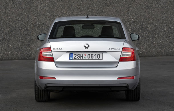

Salutare, hai sa reinviem acest topic:)). Mi-am luat un kit de senzori de parcare RS 620/4M pe care vreau sa-i montez pe o Skoda Octavia 2 FL. Motivul alegerii, pe langa pret, a fost acela ca pe o Octavia 3(a sotiei) au fost montati la Avia exact aceeasi senzori si functioneaza foarte bine, in plus sunt familiarizat cu indicatiile lor(audio si vizuale).
La masina sotiei senzorii au fost montati in partea neagra de sub bara propriu-zisa, care, pe langa faptul ca e dreapta(perpendiculara pe suprafata solului), mai e si de culoare neagra, astfel incat senzorii abia se vad.
Din pacate, la O2FL, bara e vopsita integral in culoarea masinii(in cazul meu rosu brunello), si e si curbata, deci senzorii vor fi orientati spre pamant, deci sub un anume unghi fata de sol. Senzorii de parcare originali vin montati pe o nervura a barii, insa nu stiu daca si cei AM se pot monta in acelasi loc, deoarece nu cred ca se pot "mula" perfect pe acea nervura.
Asadar, intrebarea mea este: cum credeti ca ar trebui pozitionati senzorii la O2 si, cel mai important: cum marchez cat mai precis pe bara locurile unde trebuie date gaurile? O alta intrebare, la care astept raspunsuri in special de la cei care au acest model de senzori, este daca pot fi vopsiti in culoarea barii, fara a fi afectata sensibilitatea de detectie. Cei de la care i-am luat imi spuneau ca nu pot fi vopsiti, insa am vazut pe forum destui care i-au vopsit.
Multumesc si astept sfaturile voastre.

DA bara jos si in spatele ei gasesti marcate gaurile unde vin senzorii.
PAcat sa nu montezi senzorii OEM.
Am inteles ca sunt marcate locurile de gaurire, insa, dupa cum ziceam(si dupa cum se vede si in poze) senzorii originali vin pe o nervura a barii si nu cred ca cei AM se ,muleaza' pe aceasta nervura. De curiozitate, la ce pret sunt cei OEM.? Si, pe langa senzorii propriu-zisi, ce componente mai trebuie?
Nu este nici o nervura a barii acolo.
In poza postata de tine este o iluzie optica.
