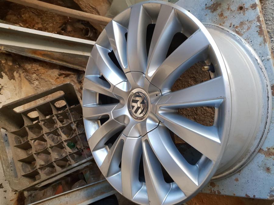

Va salut! Am jante aluminiu 205/55/16 la Passat B5. Una din ele a fost sudata in 2 locuri, si nu prezinta siguranta. Ma poate ajuta cineva cu un sfat, de unde gasesc 1 bucata janta, identica cu cea din imagine? Va multumesc frumosjanta_alian.thumb.jpg.66b001e91e75b76800932026f2828130.jpg
