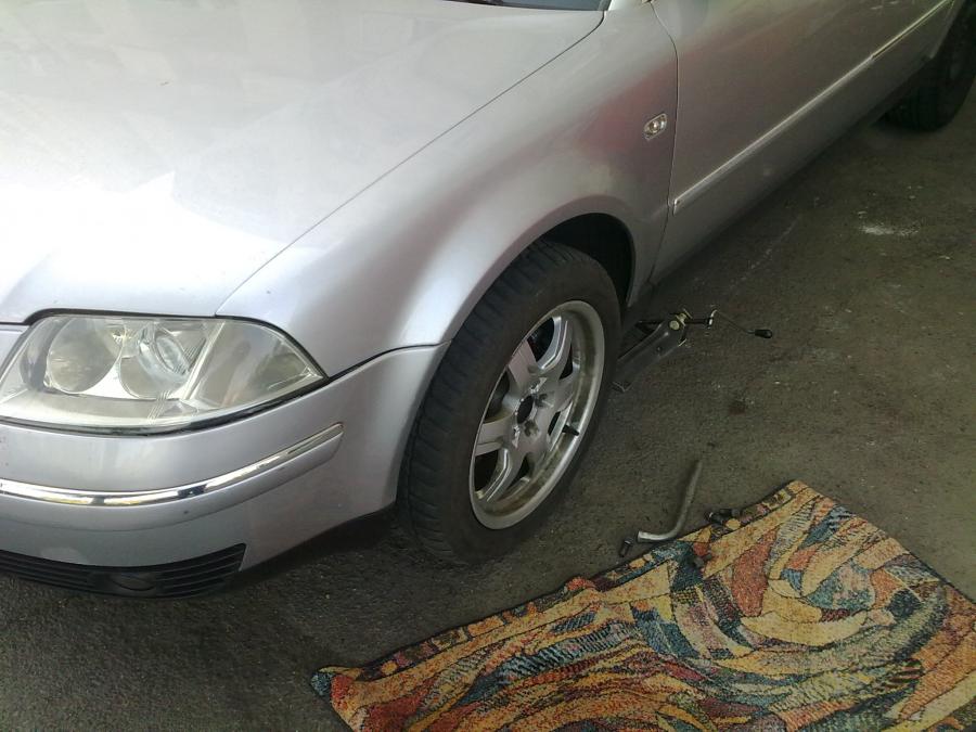

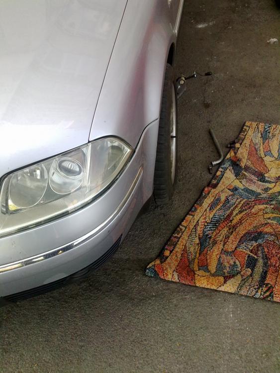

Are cineva vreo poza facuta cum arta jantele cu ET45(47) pe Passat B5.5. Is curios cat de caraghios este ?
Ca o troaca. Masoara vreo 20mm pe fata si vreo 35mm pe spate, din aripa spre amortizor. Acolo o sa-ti stea.

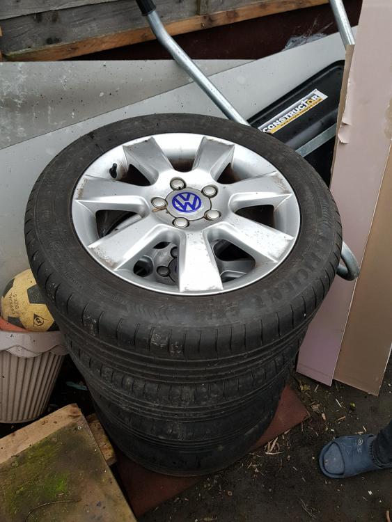

Salut! Stie cineva daca aceste jante vin pe Passat (2004)?

Doar hainele iti vin. Jantele se potrivesc sau nu.

Reformulez :jantele din acea imagine se potrivesc pe mașina mea?
Incearca sa faci o poza pe interiorul jantei. Cred ca ne-ar ajuta mult datele tehnice ale jantelor... Model original pe Passat sigur nu sunt.
La un zoom pe poza parca se vede 205/55/15, poate ar merge pe golf...

Jantele sunt 205/55/R16 si au fost montat pe un Touran din 2004. Acum intrebarea mea este daca pot fi montate si pe Passat 2004?
Pot fi montate, dar nu dau bine, au ET45 (daca sunt sigur  de Touran) si pe Passat trebuie ET37, altfel stau mai la interior si arata precum carutza.  Eu pe Passat am chiar ET35 si se vad ok. Vezi ca pe dos au scris din turnare ET...
