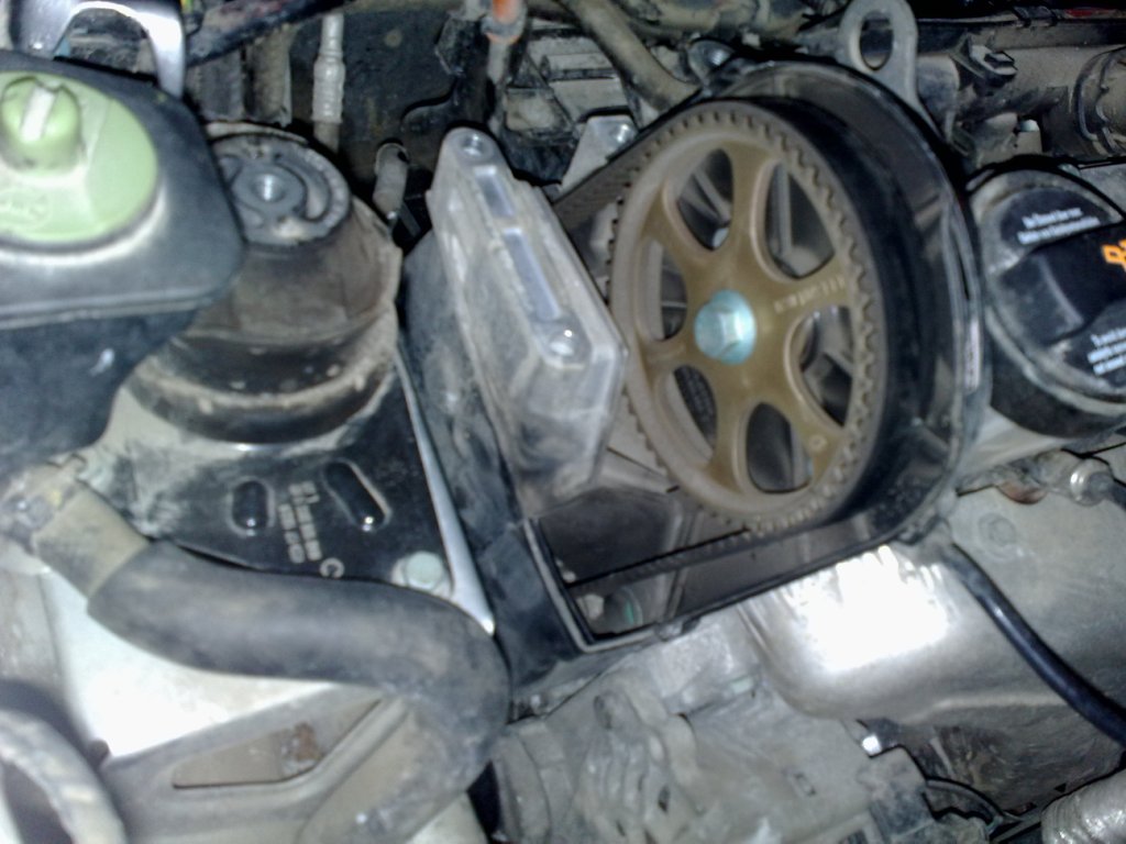

am cumparat kit-ul de distributie rola, pompa, curea = 480 RON
+ curea accesorii = 55 ron
sper ca sambata sa le schimb voi face poze :flower:
am reusit sa schimb si kit ditributie + curea accesorii, nu eu..ci mecanicul :rolleyes:

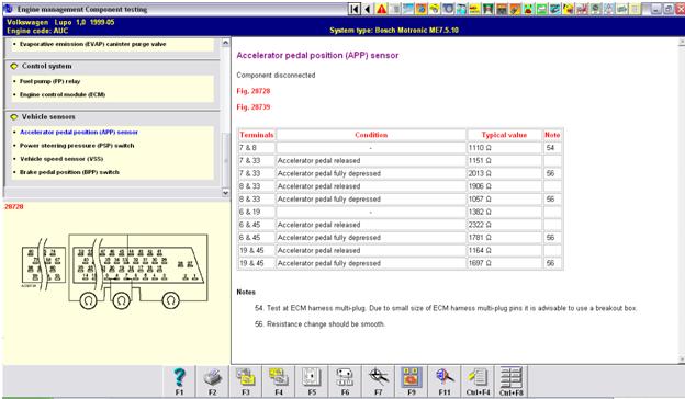

eu as vrea sa setez parametri la clapeta de acceleratie cu VAG COM, cum se poate face?
pot folosi acesti parametri?
Modificat de ReiMNs
Asta nu e de undeva din AUTODATA?
Nu prea se vede bine ce scrie in imagine dar parca-s valori in ohmi...nu cred ca intereseaza la setarea clapetei!
