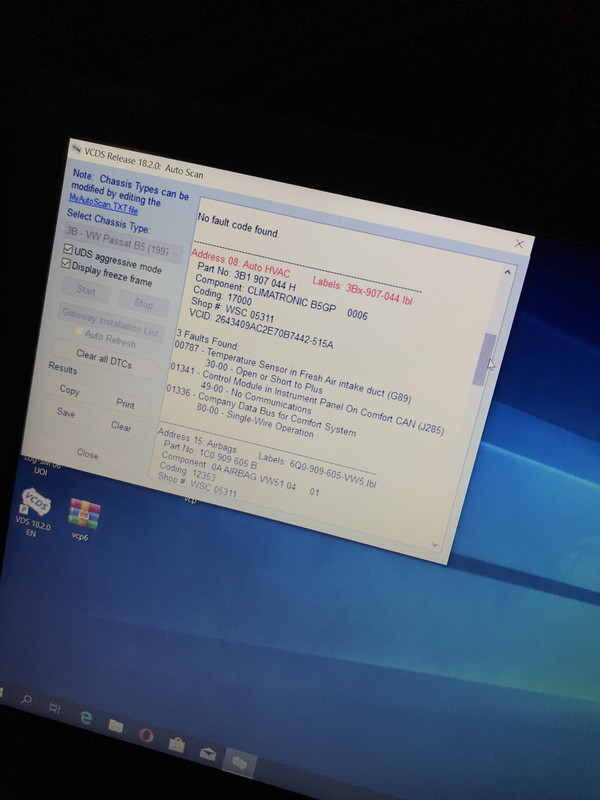

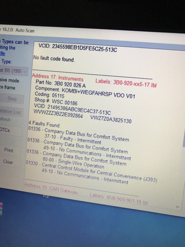

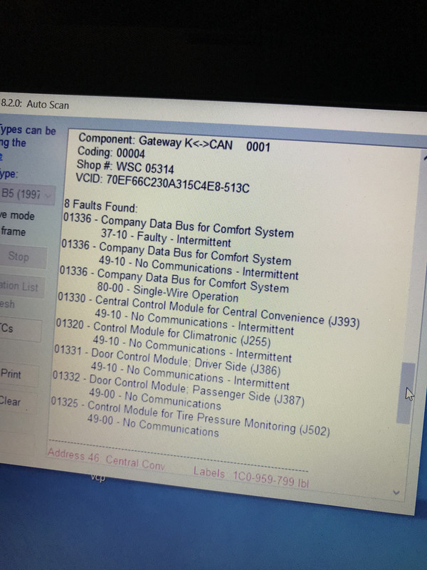

Salutare ! Poate cineva sa ma ajute,am un Passat 99,si am o probl.cu închiderea centr.Cand închid din telecom.usile mi se închid usile din spate si portbagajul,usile di fata nu ,daca introduc cheia în usa la sofer mi se încuie ,usa la sofer si usile din spate si portbagajul usa din dreapta fata numai din cheie ,martorul din bird usa deschisa nu functioneaza  busonul benzina a rămas blocat ,a trebuit să scot motorasul sa pot alimenta.multumesc!
Verifica modulul confort,  fa o diagnoza, posteaza erorile
Daca in urma diagnozei vei vedea erori de comunicare cu modulul usilor, primul lucru e sa investighezi firele  usilor din fata .... acolo unde se inchide usa, nu cum am facut eu, prima dat aam schimbat modulul din usa, si am constata ca tot nu mi se inchidea ......
desfaci burduful si pe urma banda izolatoare care inveleste manunchiul de fire; eu am patit asta si erau firele de comunicare (can bus) intrerupte acolo ....
