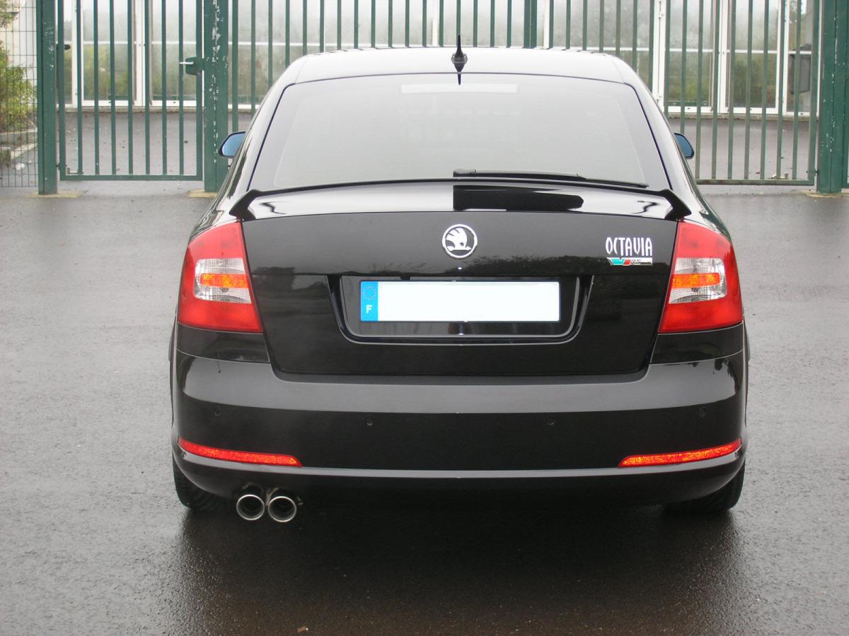

Am facut comanda la Avia Motors. Costa 160 lei emblemele si 40 lei manopera. Saptamana viitoare le pun. Revin cu foto. Cica pe fata se potriveste cea de Octavia 3, iar pe spate de Fabia 3 sau Rapid. Vedem ce iese.
Bun asa. Mai bine decat ebay.
O sa iasa. Si eu am scapat de emblema veche, nu e mare filozofie sa le schimbi, dar pentru a inlatura orice alte suspiciuni consider ca cei 40 de lei solicitati la montaj nu sunt un capat de tara...

f misto arata. De aceea am si ales sa platesc manopera pentru ca ma stiu ca avand doua maini stangi :)
