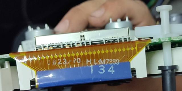

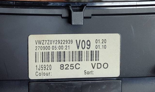

Salut! Florin vreau sa schimb ceasurile pe Bora. Îmi dispare afișajul când se încălzește. Ce ceasuri mă sfătuiești sa iau? A mea e pe benzina 1.6 16v ceasurile sunt imo 2. Merg si ceasuri de diesel?
Modificat de Nedeianu
Da, se pot modifica pt benzina. Cumpara VDO, immo 3, ca sa poti activa și range,  staging, limbi iluminate pe contact, etc

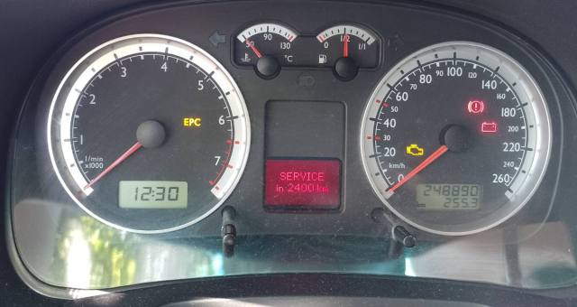

Buna,nu știu dacă ați mai întâlnit așa situație ciudata. Golf 4 1.4. Turometrul și apa imi indica bine, in schimb kilometrajul, vitezometrul nu funcționează, iar acul de la benzină îmi coboară în viraje. Mecanic mașină funcționează perfect.

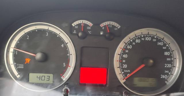

Bună ziua am și eu o întrebare nu mi se mai aprinde display-ul din bord la vw bora benzină 1.6 16v as vrea să îmi spuneți vă rog care e siguranța pentru el?Mulțumesc!
On 29.11.2024 at 14:26, Costelin a scris:
Cred că e ars nu are siguranță separată. Daca ceasurile funcționează atunci nu e siguranta
Salut. Este defect, nu ai siguranta separata...exact.
