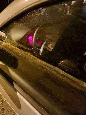

Salut Florin, am si eu o problema cu acel display, imi ramane lumina aprinsa la el si dupa ce am inchis masina si imi papa bateria. Acesta merge relativ normal cand masina este pornita doar ca nu se stinge. Crezi ca este de la display sau ceva este conectat si l face sa stea asa? Multumesc
Problema pe partea placii de baza a ceasurilor
Ms pt raspuns, si ai idee daca se poate repara sau trebuie schimbata placa? Si daca se poate... ai idee unde? Ms seara buna
Trebuie verificat pe placa. Daca ai un electronist care se pricepe, sa masoare si verifice, de ce raman ledurile aprinse
Asta este problema ca nu am... o sa caut zilele acestea. Multam de info
