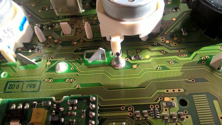

Daca refaci lipiturile pe placa și tot asa face, trebuie verificat. Altfel, înlocuire ceasurile, adaptate, scrise cipurile la chei, etc

Azi am reusit sa dau jos ceasul pt verificare. Inainte de demontare am scos mufa din stanga si am verificat consumul. A scazut la 0.02. Deci ceasul imi cam consuma. Am refacut pe placa o lipitura desfacuta/rece vizibila, dar nu s-a schimbat nimic dupa montare. Momentan e doar sters frumos de praf sub sticla :D. Ramane verificarea cu un alt ceas. Poate am noroc si o sa aiba afisaj mai bun decat al meu. Deocamdata nu merita sa schimb afiajul, daca ceasul are consum prea mare.
