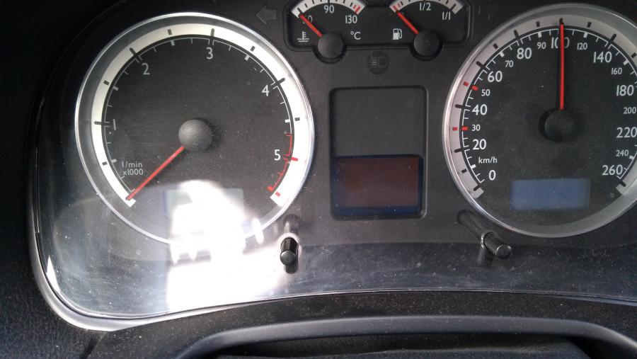

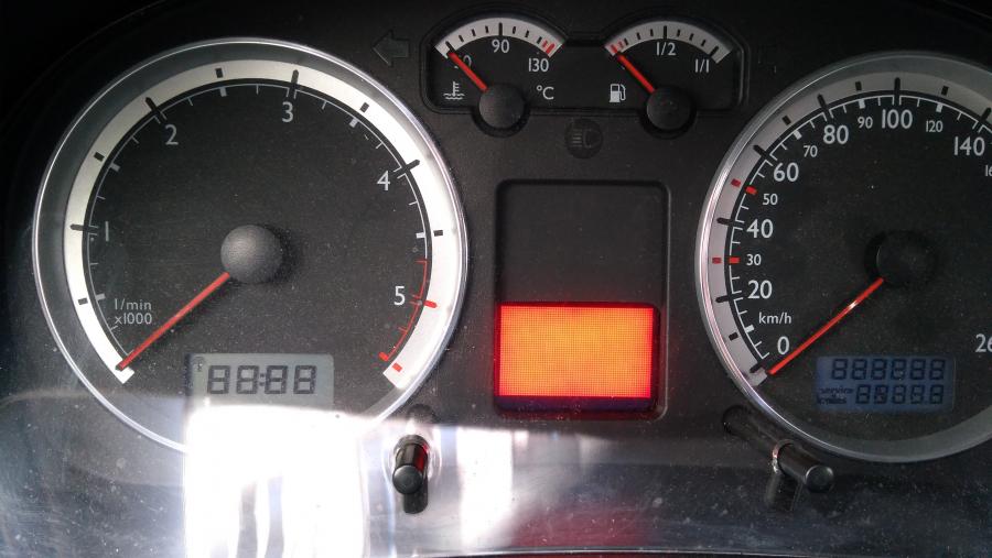

Banuiesc ca afacerea cu schimbarea clusterului nu a fost buna. Atasez cele 4 poze de la output test pt lcd, primele 2 par rezonabile, ultimele 2 imi confirma banuieala. Intrebarea ar fi, care e diferenta intre cele 4 teste? La ce se refera?
diferenta consta intr-un display terminat... din pacate, cine isi inchipuie ca mai gaseste vreun maxidot in stare perfecta, cu display-ul original, se insala - au 12-15 ani... toate sunt cu probleme - singura varianta garantata - display nou.

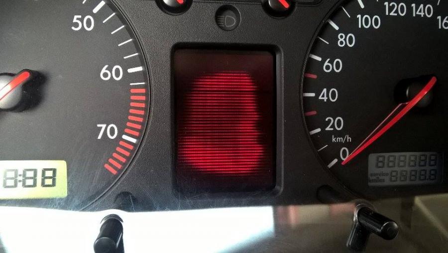

Bună dimineața,
nu am folosit mașina 2 săptămâni și în această dimineață, când am pornit motorul, afișajul clusterului se prezintă ca în poză, cu toate liniile luminate. La început, cu destulă greutate, puteam să citesc informațiile afișate, erau mai luminate decât fondul, dar acum pare că nu mai pot. În timp ce conduceam, am auzit un click foarte încet, ca al unui releu și concomitent cu click-ul, afișajul și-a revenit pentru cca. 1-2 secunde și apoi a revenit la starea din poză. Când am folosit mașina acum 2 săptămâni, totul era perfect.
Ce credeți, s-a defectat afișajul sau mai pot spera la vreun contact imperfect, condens, etc. Ar putea fi vreo lipitură rece la vreunul dintre pinii celor 2 mufe? Merită să refac lipiturile? Clusterul este VDO.
Afișajul mi-a fost înlocuit de către colegul @Florin în urmă cu 3-4 ani, nu mai știu exact și asta nu o spun că o acuză ci dimpotrivă, am tot respectul, pentru modul în care a făcut lucrarea. Pâna acum 2 săptămâni afișajul a funcționat ireproșabil. Am menționat aspectul acesta legat de înlocuirea afișajului ca să se știe că nu mai este cel original si în speranța că poate îmi va răspunde tot Florin. Oricum trebuie cumva să rezolv fiindcă este foarte enervant cu lumina aceea roșie în ochi. Scuze pentru postul lung, dar trebuia să explic cât mai bine. Mulțumesc.
Modificat de Remus66

Pusesem și poza, însă am mai editat postul și cred că am șters-o din greșeală. Nu, sigur nu contează că mașina a stat 2 săptămâni, doar am relatat cum au stat lucrurile. Aș fi vrut doar să știu dacă afișajul este defect iremediabil, sau mai pot spera la altă cauză. Atașez acum poza pentru postul meu anterior și aș avea rugămintea către un moderator, dacă ar putea să o mute (poza sau chiar intregul post) la postul meu precedent, ca problema să fie bine înțeleasă.
P.S. Am scos si borna bateriei pret de cca. 40 de minute si problema nu s-a rezolvat, display-ul, arata tot ca in poza si intr-adevar acum nu se mai vad deloc informatiile normale adica consumul, si celelalte.

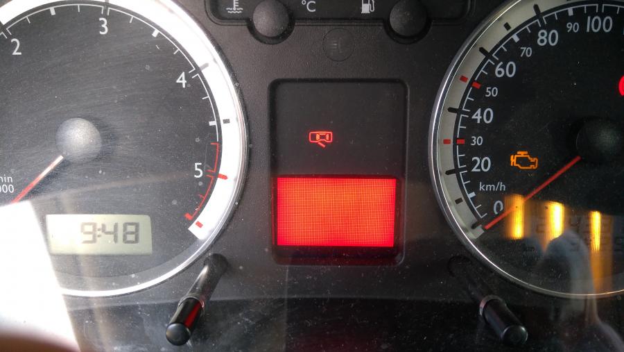

Am si eu cam aceeasi problema ca Remus66.
Nu am pornit masina o saptamana, iar acum 2 zile cand am pornit-o nu imi mai afisa nimic pe acel display. Doar se lumineaza, exact ca in poza de ma sus.
Ce am mai observat in plus este ca toate acele din bord functioneaza eronat.
- Turometrul indica cu cateva sute de ture mai mult decat turatiile fizice ale motorului. Imi arata in mers 4000+ rpm, de exemplu, dar motorul sigur nu se invarte cu mai mult de 3000rpm.
- La fel si vitezometrul - cam pe la 50km/h in bord imi arata peste 70. Cand franez usor pana opresc masina si vitezometrul coboara, de pe la 40 in jos coboara sacadat. nu mai este o miscare lina.
- Indicatoarele de benzina si temperatura par sa indice cu o unitate in plus. La temperatura apei, acul sta la prima linie dupa 90.
Motorul functioneaza normal si problema pare sa fi aparut din senin.
Cel mai probabil voi ajunge la un electrician cat de curant, dar orice sfat este binevenit daca v-ati mai confruntat cu aceasta problema.

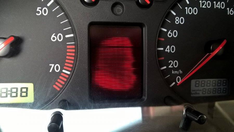

Salut, in speranta ca poate rezolv ceva, am facut scanare si output test, dar nu am reusit nimic. La scanare nu exista erori, iar la output test, pe toata durata testului, când se verifica toate celelalte lampi, buzzer, ceasuri indicatoare, vezi prima poza, segmentele sunt stinse, dar când se verifica segmentele, vezi a doua poza, acestea se aprind toate si nu se observa vreo diferente intre cele 4 secvente de testare a segmentelor. Dupa incheierea testului si inchiderea controlerului display-ul se aprinde iarasi complet.

@Remus66daca s-a auzit acel click, coroborat cu revenirea afisajului, pare sa fie o problema pe placa de baza - condensul fiind principalul dusman al clusterelor, in perioada de iarna-primavara - am avut 3 de reparat saptamana trecuta, din acesta cauza.
Cand vrei, ma suni si ne uitam la ele.
@NecroJohn Pare sa fie o problema pe placa de baza.
Multumesc pt raspuns.
Sigur e de la umezeala si la mine. Saptamana cat a stat in parcare a plouat mai in toate zilele.
Pana ajung la electrician voi incerca sa merg cu caldura la maxim spre parbriz...poate isi revine.
da-l jos si baga-l in casa.
Posibil sa fie prea tarziu.... dar vedem
