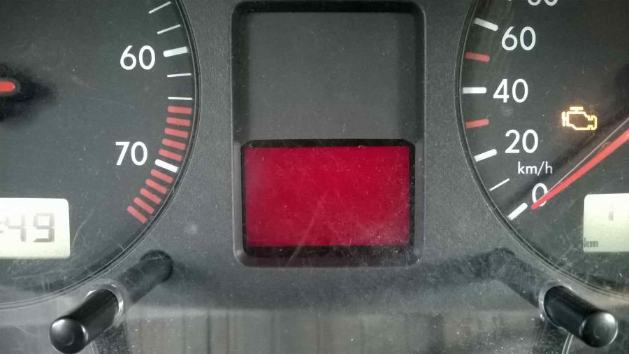

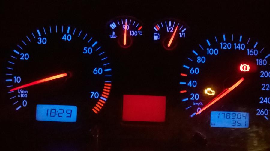

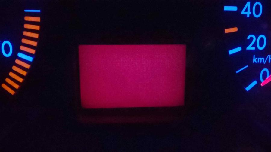

Revin cu problema mea. Au trecut 3 luni si acum sta mai tot timpul stins. Se aprinde doar ca sa ma avertizeze ca a scazut temperatura. In acel moment functioneaza perfect pentru cateva minute, apoi se stinge din nou ca si cum i-a luat cineva curentul. Am prins un drum la care l-a prins "boala" si din minut in minut se aprindea cu acel bip care te anunta cand scade temperatura.
am cluster immo 2 cu urmatoarea problema la minidot, de vreo saptamana.
Mentionez si o posibila coincidenta  - problema a aparut la cateva zile dupa ce am luat masina de la mecanic. S- a lucrat doar la directie si suspensie.
Se stinge,se reaprinde cateva secunde, iar se stinge si e destul de aleator. Are loc la putin timp dupa pornire, cam in primi 10 km. Problema apare aleator, deci nu la denivelari sau socuri. Dupa cateva reprize de stins aprins merge normal. Ieri mi s-a stins la 1 km dupa pornire si nu si-a mai revenit pana la destinatie 2 km mai departe. Dupa oprire, am repus contactul si tot nu si-a revenit.
Cu cat a devenit mai rece afara si mai umed, cu atat problema a devenit mai constanta, pana cand nici nu s-a mai aprins deloc.
Cand a dat primavara si caldura a inceput sa dea semne de viata, pana acum cand zici ca nu mai are nici o problema. Cand mai ploua si e foarte umed afara face iar figuri dar se aprinde rapid la loc.
A devenit destul de evidenta pentru mine aceasta conexiune cu umezeala din aer. Poate sa fie o problema de etanseitate, o lipitura slaba la computerul de bord?

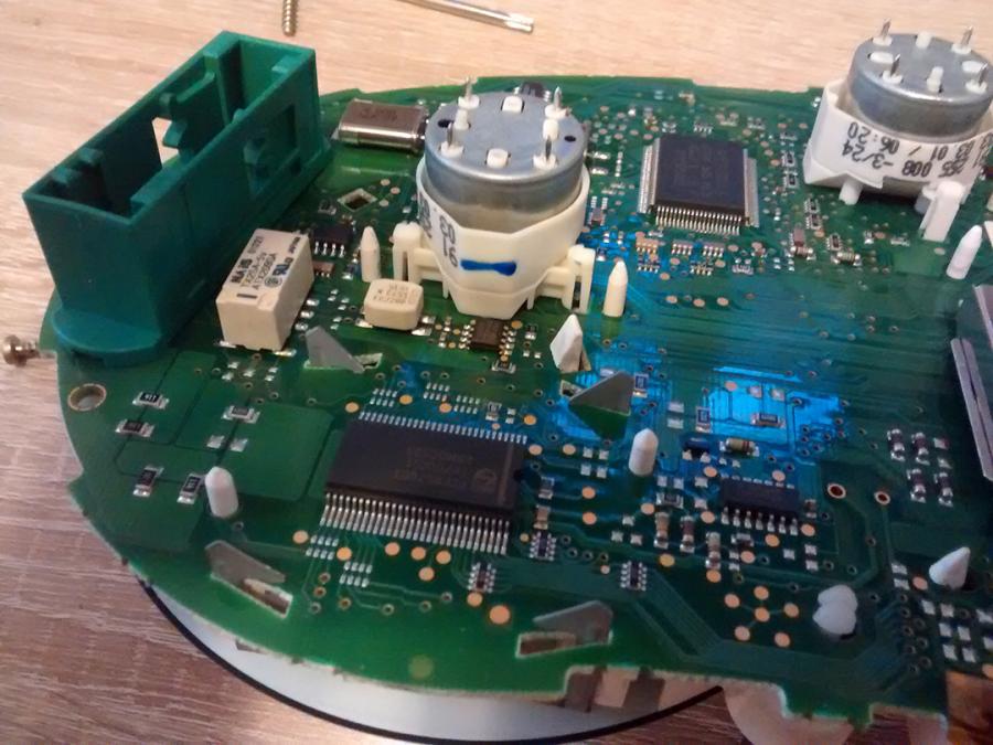

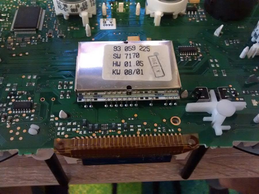

Am desfacut ceasul...m-am uitat prin el, e clar, nu ma pricep :). Am atasat niste poze. Ce altceva as mai putea face decat sa-l motez la loc?
P.S. colturile acelei folii de contacte de la display, nu sunt lipite, stau in aer, dar nu cred ca aia e o problema.
Modificat de eduard.lucaci
daca te referi la trimul din fata ceasurilor - inlocuire sau lipire.
legat de display - nu ai alta varianta, decat inlocuirea acestuia  - doar unul nou, poate garanta o functionare ireprosabila.

Azi am reusit sa dau jos ceasul pt verificare. Inainte de demontare am scos mufa din stanga si am verificat consumul. A scazut la 0.02. Deci ceasul imi cam consuma. Am refacut pe placa o lipitura desfacuta/rece vizibila, dar nu s-a schimbat nimic dupa montare. Momentan e doar sters frumos de praf sub sticla :D. Ramane verificarea cu un alt ceas. Poate am noroc si o sa aiba afisaj mai bun decat al meu. Deocamdata nu merita sa schimb afiajul, daca ceasul are consum prea mare.

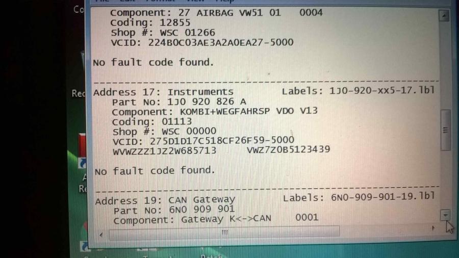

Address 17: Instruments        Labels: 1J0-920-xx5-17.lbl
   Part No: 1J0 920 846 D
   Component: KOMBI+WEGFAHRSP VDO V13
   Coding: 21110
   Shop #: WSC 00000
   VCID: 2C57E232DCAB3A7E18B-517A
   WVWZZZ1JZ3W265398     VWZ7Z0B6119738
As verifica cu:
   Part No: 1J0 920 806
   Component: KOMBI+WEGFAHRS. RB4 V13
   Coding: 01111
   Shop #: WSC 00000
   VCID: E4C7CA1274FB323E90B-5198
   WVWZZZ1JZ2W502025     VWZ6Z0A3930335.
Se potrivesc?

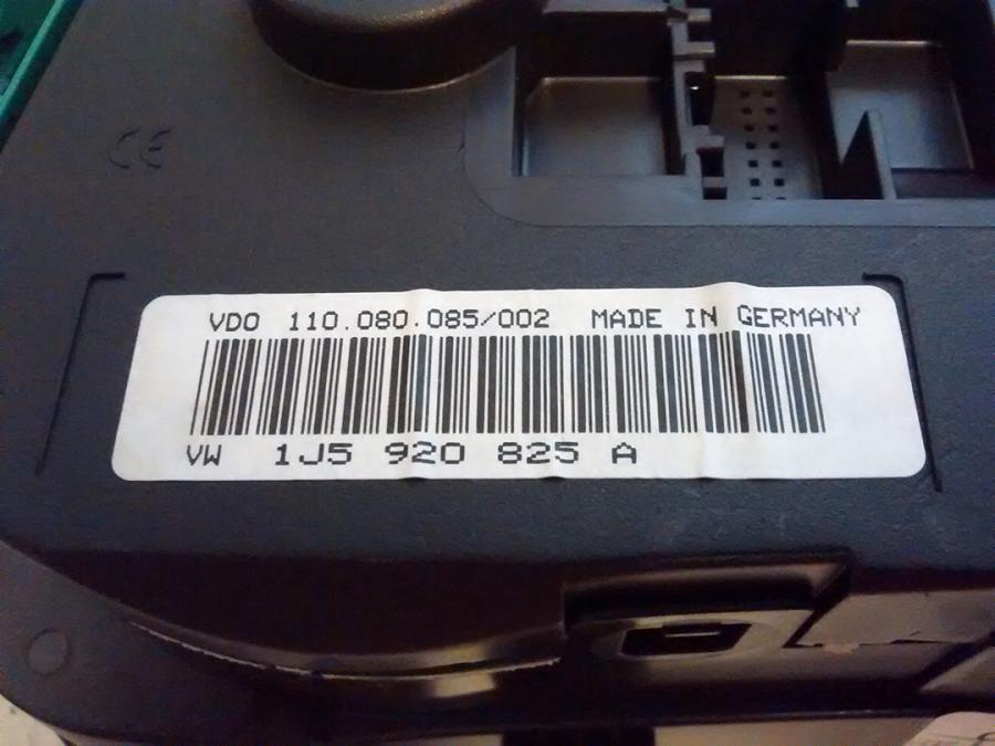

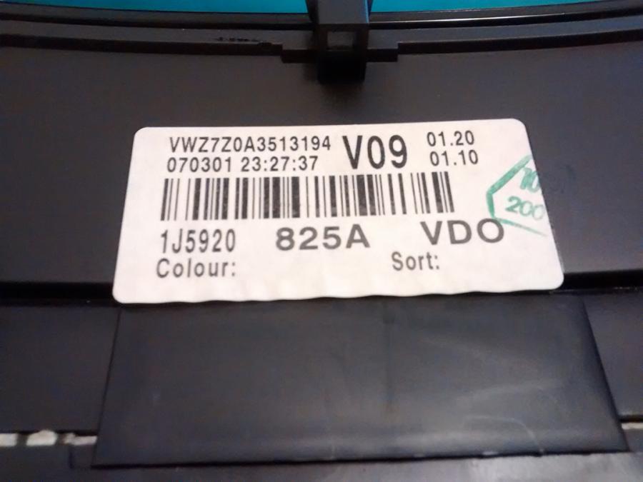

Am gasit cu greu un ceas tot marca VDO sa fie compatibil cu ceasul meu. Codul vechi e 1JO920846D, ceasul nou e cu 1JO920946C, deci compatibil teoretic Ceasul nu arata prea bine, dar din 2 fac unul bun, cel putin asa era in plan. Primul lucru ce am verificat, consumul de curent in stand by, ca doar asta a fost motivul principal (100mA la ceasul vechi). Cu cel nou e tot 100mA. Sa fiu chiar atat de ghinionist, incat sa nimeresc un ceas cu acelasi defect?! Inainte am verificat cu un alt ceas, tot immo 3, si consumul era de 30mA, e drept ceasul era fara computer de bord. Am vrut sa verific si afisajul la ceasul nou, am pus contactul, fara adaptare deocamdata. Pare sa fie ok afisajul, vom vedea dupa ce va fi in functiune  cum se comporta la caldura. Evident a aparut si immobilizatorul, dar si radioul a intrat in safe mode.
