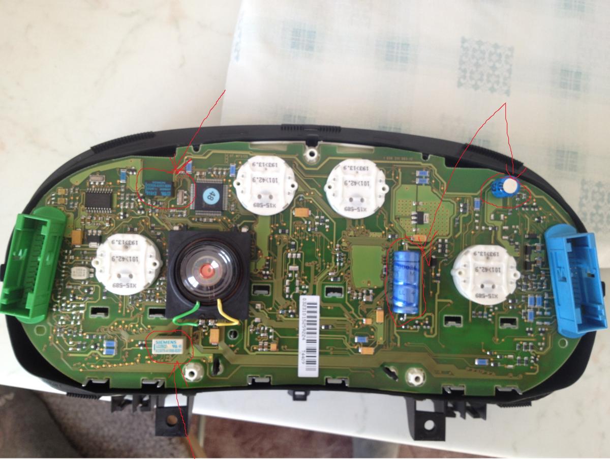

Salut !
             Am verificat minutios lipiturile de la mufa verde si toate sunt ok! .(nu am observat nici-o crapatura sau defect al acestora)...in schimb am montat alt difuzor pt ca cel vechi nu a functionat niciodata de cand am masina.
   Am curatat cu spray contact mufele si l-am montat la loc. de atunci(aprox 2-3 saptamani) nu am mai avut probleme cu ea deloc
Mai am o intrebare....merita inlocuite piesele incercuite din poza? ma gandesc ca se pot defecta oricand nu?
