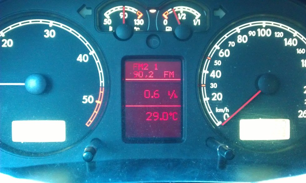

Problema rezolvata, display inlocuit.Vreau sa-i multumesc lui Florin pentru tot.Altfel arata bordul acum.

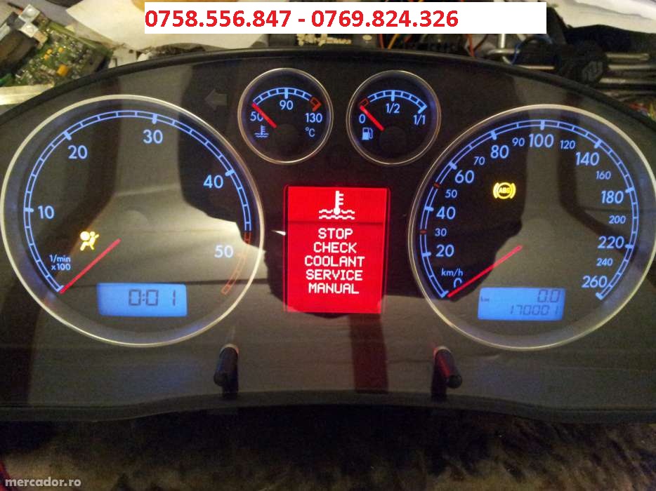

ti-am atasat poze cu maxidoturi, sa iti faci idee cum arata - nu te uita la modificari, ca am pus o poza cu unul cu leduri albe - vezi doar afisajul de pe mijloc, al BC-ului
post-30007-0-89004900-1439198431_thumb.j
post-30007-0-16032100-1439198460_thumb.j
