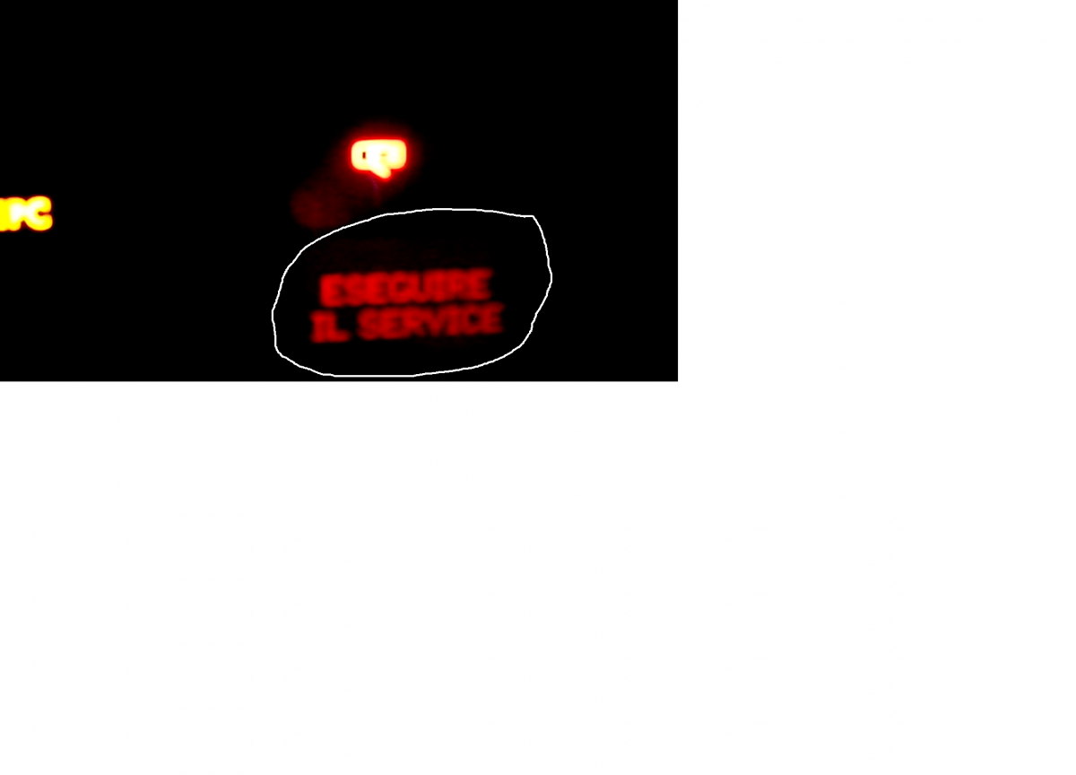

salut...am si eu o problema la bordul masinii....cand pun contactul imi arata italianca mea.)) eseguire il service....oare ce sa fie?...eu inteleg ca sa merg la service,dar de ce?,,cu ce problema?....multumesc si astept un raspuns.
iata si problema:
post-132140-0-00507100-1396067643_thumb.

nu are sens.... inseamna SERVICE NOW - deci, trebuie sa resetezi intervalul de service - daca ai facut revizia, ai schimbat uleiul, filtrele.... reseteaza intervalul de service.
uite asa se face manual, fara VCDS

am rezolvat-o problema...si imi cer scuze ca am postat aici....kiar nu stiam unde...oricum va multumesc la toti
